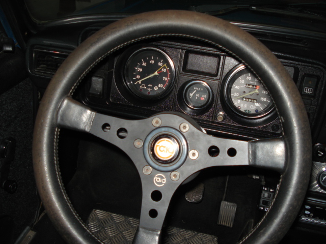

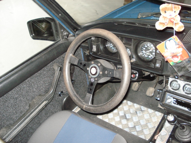

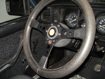

raid-věnec je koženej-made in italy-pasoval bez úprav, houkačka funguje,jen by mě zajímalo jak je starej-podle dizajnu kolem 80 let
