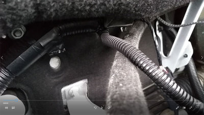

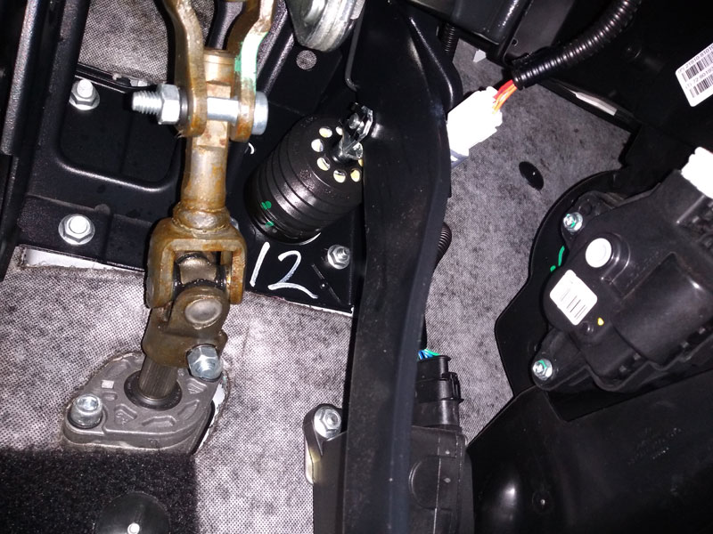

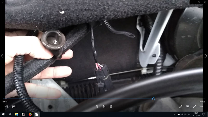

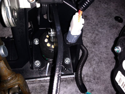

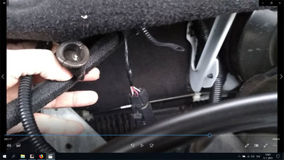

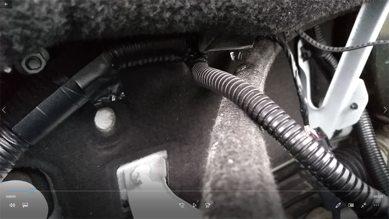

Takže pár fotiek z videa, brzdový spínač a "imbecilná" prechodka na odvod vody, ktorú pravdepodobne vyhodím a dieru v teplejší čas zalepím.
- Příspěvky: 11087
Re: LADA 2191 - Polárna Líška
Ten kloubek řízení je od vazelíny nebo už tak orezlej? To z krabic nepamatuju. Zaslepení toho odtoku no nevím. On je to vlastně takový bazének co se ti naplní a v zatáčce hrkne na stranu a když to bude na stranu kabinového filtru tak mám obavu, že to z nějakého důvodu třeba nepobere odtok do podběhu a dojde k zaplavení filtru. Z něho to pak proteče do rozvodu vzduchu a následně netěsnosnostmi to hrkne na kabeláž ŘJ která je vodiči a kontakty nahoru, tam to zateče, zoxiduje ... hlavně myslet pozitivně!

Tak to asi nebude vazelína ale echt gold...eeee čo to trepem, hrdza!

Tak asi som spínač za nový vymenil veľmi rýchlo alebo odborne
jednotka nestihla zapísať chyby a nič tam vraj nenašli, ale aj tak sme to hodili na garanciu a .. skúsili sme volať do Lady v Košiciach, tipovali sme že zdvihnú ako vraj po iné roky až v druhej polovici januára
takže sme to vzdali, aké ale bolo naše prekvapenie keď nám o chvíľu nato zavolali a spínač dokonca zaslali No sláva, celý natešený mi čakatelia na Vestu odpustia, že som sa im neinformoval na vozítka, ale tuším v inej téme to ožilo a upresnilo sa, takže tam niekto v Lade je a niečo chystá a kutí..určite hlavne kôli novým autám pre ich šťastných majiteľov.

Tak pár noviniek: Spínač z Lady došiel, pridal som ho do povinnej výbavi vozidla, spínač od Mr. FEBIho krásne fachá a brzdy svietia, predajca v Humennom mal veľkú "výstavku" modelov Lada v obchodnom dome o čom som sa dozvedel až keď to rušili a presunuli vozidlá zas na predajňu, teraz pri predajni je dvojica sedanov z Lady Vesty, modrý a platina alebo strieborná?

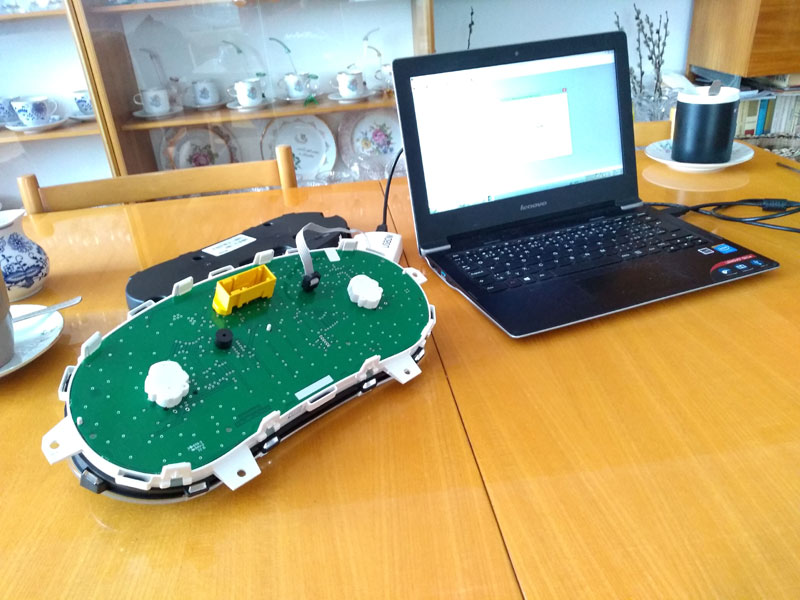

Takže už asi rok riešime DO a vďaka nášmu Lada guru Corymu sa to podarilo!

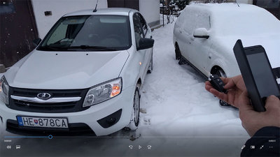

Bolo to už dávnejšie čo som si objednal nový kľúč k vozidlu s diaľkovým ovládaním a aj otváraním kufra, dávnejšie počiatočné nakódovanie sa nám nedarilo úspešne zakončiť a posledný potvrdzovací krok neprebehol správne - nepreblikli smerovky ( Cory by určite niečo doplnil ja sa tak v tejto otázke veľmi nevyznám, podám to zo svojho pohľadu )
Tak to všetko akosi vyšlo že Corymu to nedalo a hľadal a hľadal až nakoniec aj našiel ako a kde by mohol byť zakopaný pes a že by najskôr pomohlo prekódovanie verzie softvéru pre prístrojovú dosku vo vozidle aby spoznala diaľkové k centrálu, trebalo by to na niekom vyskúšať, bol som najbližšie po ruke a trebalo využiť sviatky a málo voľného času čo obaja máme a povedali sme..aj keď sú vianočné sviatky - taká predzvesť pekného dňa ideme nato a spáchame to dnes. Včera v sobotu sa vonku čerti ženili snežilo a fujavicovalo celý deň
To nás ale Lada nadšencov nemohlo odradiť a po dohode sme to naplánovali do doobedňajších hodín.
Ráno ma čakalo na aute asi najviac snehu za zimu a hurá odhadzovať. Po chvíli som už bol na ceste a reku natankujem a zájdem si niečo nakúpiť, na pumpe ma napadlo, veď sú sviatky figu borovú niečo kúpim a veru, všade zatvorené ale na cestách začalo byť už rušno a..vykuklo slniečko
To je dobré znamenie, posledná sms že som na ceste a už si trajdím smerom na východ a za novými vymoženosťami pre naše Lada vozítka. Pred koncom mesta spomaľujem viem že za pumpou oproti cestným službám zvyknú stáť dopraváci a veru nemýlil som sa, policajné kombi..po preskúmaní videozáznamu pravdepodobne sladko spinkali alebo podriemkavali, kedže sú tie sviatky
Cesta prebiehala po Sninu normálne, Granta veľmi rýchlo zakúrila, nohy a palce som mal v teple, teplota motora bola cca 84 stupňov. Za Sninou sa začalo mračiť a pribúdať snehu, ale po predošlom naštudovaní videa ako vonku vytiahnuť prístrojovku nebolo nutné auto ani dávať do garáže kde stála niva. Už pred koncom cesty začali byť podmienky trochu bojové, cesty zasnežené ale mrška si to šinula a spoľahlivo ma doviezla za Corym. Veru snehu mali poriadne, ale aj tam u nich sa nakoniec tuším zlepšilo a mierne vyčasilo.

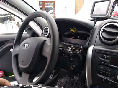

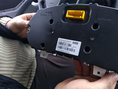

Na dvore som spoznal Prioru a zaparkoval vedľa nej, dali sme sa na vyťahovanie prístrojovky, najprv dole poistkový kryt pri vodičových nohách, pod ním je jedna samorezka, ďalšie držali kryt prístrojovky odspodu, potom ešte nás trošku potrápila zaseknutá, tuším protiprachová koženka napravo od volantu. Štvorica ďalších samoreziek už drží samotný prístrojový panel, po ich odstránení uvolní posledná vec - žltý konektor ktorý ma čiernu postku - je potrebné ho zatlačiť od spínača a šoféra na pravú stranu k spolujazdcovi, potom už prístrojovka ide vonku.
Tak je von, hurá do tepla. Tak sme sa usadili, ďakujem Corymu a jeho rodine za pohostenie, dali sme kávičku, čaj aj dobroty.. po napojení sme stiahli starý pôvodný softvér, ten sme uchovali pre prípad zálohy.

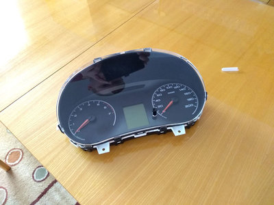

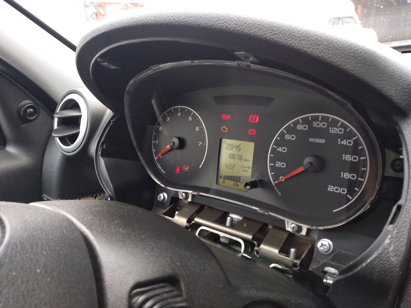

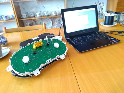

A po chvíli Cory nainštaloval celkovo bez problémov nový softvér pre Kalinu II, číslo tuším vie on tuším 012, tento soft dokonca pridal a oživil niektoré funkcie čo sme zistili až neskor. Ešte sme sa trochu obávali, aby naša verzia Granty ICE nemala nejaké blokovanie - od spínačiek a ovládačiek sťahovania okien a zamknutia auta na šoférových dverách, ten by to mohol zablokovať..
Tak hurá do auta, posledný dúšok kávičky a ideme nahodiť prístrojovku.. cvaká žltý konektor, vyťahujeme červený kódovací kľúč, Cory začína nahadzovať - vypínať a zapínať nový a kódovací kľúč..a cvak cvak..bliknú smerovky, pozrieme sa radostne na seba Cory sa víťazoslavne usmeje a hovorí a je to, máme to! Hurááá
Hneď to skúšame, stisne nový kľúč auto zamkne stisne zas auto samo odomkne, paráda, hurá sláva..šťastné a veselé vianoce Granťáci.. pre ICE ako prvý na Slovensku rozchodil Cory originálne diaľkové s výmenou softvéru (iný predajcovia to riešia dorábaním neoriginálnych súčastí) ktoré dokonca pridalo pár funcií navyše, čo Vám poviem, mali sme veľkú radosť, viem že som nečakal na takúto dobrú správu sám a veľmi ma to potešilo ako aj Coryho, že sa to konečne podarilo.
Takže podrobnosti k softvéru a novým funkciám dodá Cory, len dodám, že Granta stratila jednu funkciu ale je možné, že to pôjde neskôr rozchodiť alebo zapnúť. Pre mňa ale nie je veľmi podstatné keď sme dostali navyše dialkové a tri nové funcie s originálnym Alarmom!.
Spokojný sme šli okamžite vyskúšať všetko či funguje, cvakali sme kľúčom, otvárali a zatvárali dvere aj zadný kufor obiehavali sme auto dookola, auto získalo po novom softvéri aj alarm!!! takže je funkčný ako veľký bonus k diaľkovému, zatiaľ len vo forme blikania svetiel - granta nemá namontovanú alarmtrúbku
ale mne to nevadí, aspoň sme cez vianoce nerušili vtáčiky a susedov, boli sme sa aj previezť a trochu si zablbnúť a skúsiť ručnú brzdu, bolo to super.. všetko sa podarilo, dobre sme pokecali, dohodli sa na ďalších veciach a obaja šťastný že to klaplo sme sa rozlúčili. Tak kolegovci veľké gratulácie a môžte sa s Corym dohodnúť kedy..lebo už vieme ako! A to je podstatné..

Takže len doplním, pre vylepšené vozítko Lada Granta ICE Plus
máme následujúce zlepšenia:
Funkčné DO - Diaľkové ovládanie centrálu zamykania a odomykania všetkých dverí a zadných piatych dverí, so smerovkovým potvrdením prebliknutím.
Funkčný Alarm - potvrdený so smerovkovým potvrdením a prebliknutím (možnosť doplnenia klaksónu a spínača prednej kapoty a všetkých štyroch špínačov otvorenia dverí)
Samostatné otváranie zadného kufra, následne po cca 20sec uzamknutie vozidla
Automatické uzamknutie vozidla pri náhodnom otvorení - stisnutí DO
Následne pribudli tieto funkcie po vylepšení softvérovo z Kaliny II (012):
+ Spotrebované palivo
+ Celkový čas jazdy
+ Priemerná rýchlosť
Funkcie v Lada Granta ICE štandardný softvér (096):
- Vonkajšia teplota
- Teplota motora
- GSI - zaradenie rýchlostného stupňa
- Napätie siete vozidla
- Celkový dojazd po natankovaní
- Aktuálna spotreba
- Priemerná spotreba
Vytratila sa funkcia. Follow Me Home ( Funkcia automatického prisvietenia s časovým vypnutí - pravdepodobne možnosť použiť softvér z novšej Granty alebo Granty LUX, následne možno v teplejšom období skúsim aj iný softík )
