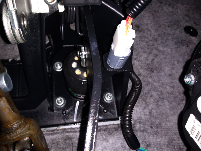

Takže pár fotiek z videa, brzdový spínač a "imbecilná" prechodka na odvod vody, ktorú pravdepodobne vyhodím a dieru v teplejší čas zalepím.
Příspěvky: 11103
Re: LADA 2191 - Polárna Líška
Ten kloubek řízení je od vazelíny nebo už tak orezlej? To z krabic nepamatuju. Zaslepení toho odtoku no nevím. On je to vlastně takový bazének co se ti naplní a v zatáčce hrkne na stranu a když to bude na stranu kabinového filtru tak mám obavu, že to z nějakého důvodu třeba nepobere odtok do podběhu a dojde k zaplavení filtru. Z něho to pak proteče do rozvodu vzduchu a následně netěsnosnostmi to hrkne na kabeláž ŘJ která je vodiči a kontakty nahoru, tam to zateče, zoxiduje ... hlavně myslet pozitivně! :mrgreen:

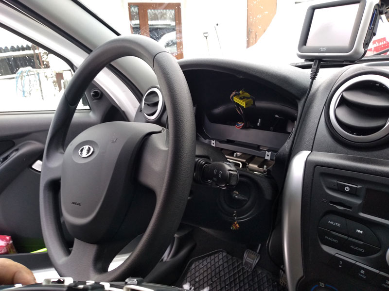

Na dvore som spoznal Prioru a zaparkoval vedľa nej, dali sme sa na vyťahovanie prístrojovky, najprv dole poistkový kryt pri vodičových nohách, pod ním je jedna samorezka, ďalšie držali kryt prístrojovky odspodu, potom ešte nás trošku potrápila zaseknutá, tuším protiprachová koženka napravo od volantu. Štvorica ďalších samoreziek už drží samotný prístrojový panel, po ich odstránení uvolní posledná vec - žltý konektor ktorý ma čiernu postku - je potrebné ho zatlačiť od spínača a šoféra na pravú stranu k spolujazdcovi, potom už prístrojovka ide vonku.

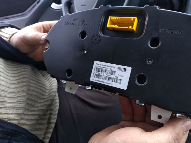

Tak je von, hurá do tepla. Tak sme sa usadili, ďakujem Corymu a jeho rodine za pohostenie, dali sme kávičku, čaj aj dobroty.. po napojení sme stiahli starý pôvodný softvér, ten sme uchovali pre prípad zálohy.
A po chvíli Cory nainštaloval celkovo bez problémov nový softvér pre Kalinu II, číslo tuším vie on tuším 012, tento soft dokonca pridal a oživil niektoré funkcie čo sme zistili až neskor. Ešte sme sa trochu obávali, aby naša verzia Granty ICE nemala nejaké blokovanie - od spínačiek a ovládačiek sťahovania okien a zamknutia auta na šoférových dverách, ten by to mohol zablokovať..

A ideme to rozobrať
A ideme to rozobrať
Dostať ju von trvá len chvíľu
Tadá a je vonku
Tadá a je vonku

Prístrojovka je vonku, ešte dať dole plastový zadný čierny kryt
A môžme začať sťahujeme starý a nahadzujeme nový softvér pre do a ďalšie funkcie medzi nimi je aj ALARM!!!
Testujeme, všetko ide, bliká - síce netrúbi ale otvára kufor a nový softvér doplnil tri ďalšie funkcie

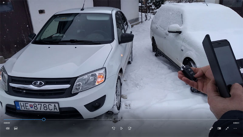

Takže len doplním, pre vylepšené vozítko Lada Granta ICE Plus :mrgreen: máme následujúce zlepšenia:
Funkčné DO - Diaľkové ovládanie centrálu zamykania a odomykania všetkých dverí a zadných piatych dverí, so smerovkovým potvrdením prebliknutím.
Funkčný Alarm - potvrdený so smerovkovým potvrdením a prebliknutím (možnosť doplnenia klaksónu a spínača prednej kapoty a všetkých štyroch špínačov otvorenia dverí)
Samostatné otváranie zadného kufra, následne po cca 20sec uzamknutie vozidla
Automatické uzamknutie vozidla pri náhodnom otvorení - stisnutí DO

Ale ešte môžem dodať, že som dnes otestoval spustenie DO cca cez 20m od vozidla pri -10°C a otvára to bezvadne, takže preprogramovanie pre ICE rozhodne odporúčam, dostanete 5v1dnom DO+Alarm+3 funkcie na palubnom počítači navyše.

Poslušne hlásim že dialkové k centrálu a alarm fungujú na jedničku s hviezdičkou :wink:
