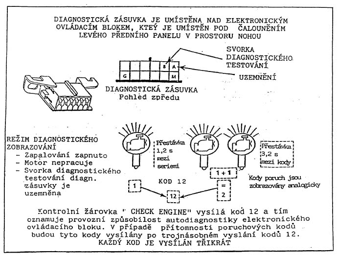

Zkus propojit svorku A a B diagnostické zásuvky, potom zapni zapalování (Nesmíš startovat) a podívej se jestli začne kontrolka check engine blikat. Měla by bliknout 1x,mezera 2x (kód 12), toto zopakuje 3x a potom začne postupně vyblikávat chybové kódy (každý kód 3x). Ty sem potom napiš a uvidíme co dál.

V případě našich "jednoduchých" řídících jednotek tato po vyblikání všech závad začne od začátku .... tedy jede v cyklu.
Přiklad: kod 12 a následně chyby 22, 23. Kontrolka bliká 12, 22, 23, 12, 22, 23, 12 ... . L.
