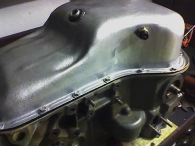

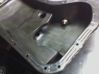

Když sem tak koukal na tu vanu, tak sem do ni tu díru prostě vyvrtat musel...
Závit toho čidla teploty vody(oleje) je vodovodní a navíc kónusovej, tak byl trochu problémek...

jak je to utěsněný :?:
Pája
Příspěvky: 992
Bydliště: Pardubice
Příspěvek od Pája »
Z každý strany je ó-kroužek a máznuto tmelem, ale jestli je to utěsněný se uvidí až naleju volej.

Ve vaně není tlak, takže by to mohlo držet jen tím kónusem nebo postačí korek. Jó zlatej korek!

Kónus v plechu ti moc nepomůže a korek by asi sáknul.
Maysner
Příspěvky: 3209
Příspěvek od Maysner »
ja jsem jednoduse koupil kousek propojky na vodovodni trubky se zavitem, zkratil, zevnitr jsem udelal vetsi podlozku, cervenej silikon a funguje to bez problemu. nikde nic netece.

a co zavařit c očkem kousek trubičky se závitem-potom už jen měděnou podložku a je to jako origo :mrgreen:
Maysner
Příspěvky: 3209
kdyz neni COcko po ruce musi se improvizovat :-P

Když už berete do ruky COčko... To se dá vařit mosaz COčkem?
Příspěvky: 9561
Proč mosaz? Vezmeš silnostěnou trubku daného průměru, přivaříš k vaně, vrtneš závit pro čidlo teploty a je to :wink: Pak jen stačí čidlo zašroubovat. Takto jsem to měl udělané já. 8)
Jinak ... pěkná prácička :wink:

nebo staci koupit tu topenarskou trubicku s vnitrnim zavitem a privarit ju. je zelezna

Maysner píše:nebo staci koupit tu topenarskou trubicku s vnitrnim zavitem a privarit ju. je zelezna
tak jsem to myslel a mezi trubičku a čidlo tu měděnou podložku :idea:
