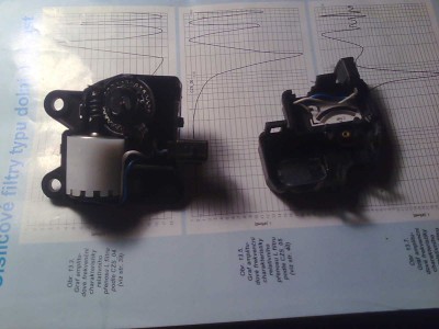

Půlku topení rozebrat můžu a už sem to v dubnu udělal, jenže mě to bylo prd platný, protože to co sem potřeboval sundat je na šroubech, který se povolujou z interiéru po sundání palubky. Ty máš ten servomotorek ten váleček s páčkou (?), jako ten jo ten by asi i vyndat šel, protože je jakoby nad tou konzolou, ale u mě je ten motorek taková krabička přímo na ose klapky utopenej vedle konzoly a mezi ním a konzolou je pár cm.
Mám tenhle:
Hm tak koukám, že dole sou ty šroubky dva, na ty nemám šanci se dostat :(
Tohle je ten válečkovej:

Jo, zkoušel sem měnit jinej blok SAUO a měřil jsem taky co jde na motorek při různejch polohách teplotního kolečka. Což dělalo to, že to na něj posílalo napětí a v jedný poloze teploty na něj nic nešlo a při točení kolečkem dál se to přepólovalo, což by měla bejt správná fce (snaha o točení motorkem tam a zpět).
Na hřídelku co jde z motorku do topení se dá dostat klíčem, zkoušel jsem s tím otáčet ale nejde to, patrně v tom motorku bude nějakej samosvornej převod (šnek). Když jsem to měl rozebraný, tak se spodní klapkou šlo hejbat, ale to přisuzuju vůli v mechanismu klapek.
Ještě k těm motorkům, myslím že mohly bejt záměnný, protože já na topení mám držák na ten válečkovej, kterej má v místě toho hranatýho jen další přepákování s destičkou, kdežto tenhle hranatej je přímo na místě tý destičky přímo na hřídelce hlavní klapky. CO mě ale nejde do hlavy, do toho hranatýho vedou 4 dráty (2 motorek, 2 čidlo), ale do toho válečku vedou jen dva, tudíž musí mít čidlo někde externě.

zelvotron píše:Tohle je ten válečkovej:
Ano ten mám. Když máš ten "horní model" tak už mlčím, s tím nemám zkušenost.
zelvotron píše:Na hřídelku co jde z motorku do topení se dá dostat klíčem, zkoušel jsem s tím otáčet ale nejde to, patrně v tom motorku bude nějakej samosvornej převod (šnek).
To i u mě sedí.Při namontovaným motorku sem s tou klapkou taky rukou nehnul.
Ehm, nahoře nad tím válečkovým motorkem mám ještě na tý destičce nějaký dva dráty a nějaký "střívka" stočenej drát a snad nějaký rezistory. A to je asi na to zjištění polohy, protože když jsem motorek vyndal ven a jen ho držel v ruce a pomocník měnil na kolečku v kabině teplotu, motorek se sice točil, ale pořád dokola. Když pomocník otočil kolečkem opačně, změnil se chod na opačnou stranu. Ale točil dokola
Příspěvky: 6302
No pozor, tam vepředu jsou v topení taky rezistory větráku (obdélníkovej čtyřpólovej konektor 2x2), ty s tím nesouvisí (dá se na ně dostat dobře, copak se ale někdy někomu narozdíl od toho bazmeku porouchaly?).
Jak jsem psal, s tím válečkem máš pravdu, na ten se asi s trochou sebezapření dá, jenže tenhle hranatej je asi tak 5cm pod úrovní toho válečku a to je průser.
S tím jak se ti to točilo dokola, to myslím že si odpojil to čidlo, který je vlastně potenciometr a na základě aktuálního odporu to určuje polohu motorku a tudíž klapek.

Servo natočenia klapky zvnútra
LADA 2112 6.9.2013-
LADA 21214 23.4.2016-
Příspěvky: 6302
Hm, no řikám, že tam je šnek, stejně to bude asi kouslý v něm. Jak se ti to podařilo vyndat.

No tak tento kus som "dostal" s autom leď som ho kúpil Vypadol s pod tej protihlikovej deky. Asi ho tam zabudli servisáci. Osobne som zatiaľ problém s raguláciou nemal.
LADA 2112 6.9.2013-
plavec píše:Když pomocník otočil kolečkem opačně, změnil se chod na opačnou stranu. Ale točil dokola
Netvrdím že tohle ... ale některá (VW , audi - všechna) serva se při náhodném protočení dokola zničí . Ne samotná mechanika , ale potenciometr uvnitř udávající úhel natočení .
