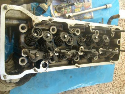

prosim o pomoc co nejrychleji ventily a zdvyhatka ma na stejnym miste ale misky asi ne a perka

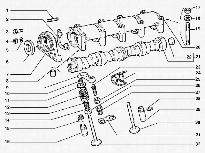

Misky a pružiny jsou rozměrově identické, nějak ten problém zkus nafotit. Máš to podle tohoto obrázku?

mám fotky, tak jak ted poznam jakej kam patrí
Pružiny a misky je celkem jedno na který ventil příjdou s ventily je to již jiné , ale když je zabrousíš do sedel není pořadí tak krytické . Jen je po zabroušení nesmíš přeházet.Samozřejmě vyměň i simeringy ventilů .
Pokud Jsis neoznačil vahadla 1-8 tak Máš zaděláno na problém . Vačka a vahadla jsou do "sebe" zaběhlá . Né že by motor nešel ale vačka a vahadla si na sebe budou muset zvykat .
