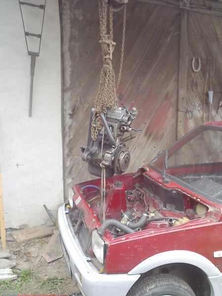

Takže o víkendu proběhla výměna spojky způsobem motor ven, spojku nasadit, motor dovnitř. Jednalo se o "forest" combi 2104 (motor 2105/1300 řemen)
Bez nějaké velké námahy a zbytečného honění mi to zabralo cca 10 hodin i s obědem a dvouhodinovou vynucenou přestavkou (pršelo).
Veškeré práce související s demontáží a montáží motou vč. spojky jsem dělal sám, neměl jsem kohokoli (krom sebe) kdo by mi aspoň klíče podával. L.
Jediný a to velmi užitečný pomocník je na následujícím obrázku (nevšímejte si na něm zavěšeného nedochůdčete :D - jde pouze o toho "kocoura" .... nebo kočku??? :D )

no v podstatě by taky stačilo vyndat jen půlku motoru, jako nápad to není špatné...nicméně není nad cestu odspod s případným přetěsněním převodovky a výměnou oleje po těch 20ti letech...
Příspěvky: 10678
Problém tkví v tom, že majitel chtěl jít co nejmenší finanční cestou ..... takže jsem zavrhl variantu odspodu s rozřezáním výfukového potrubí.
Takže kromě čerstvé lamely jsem nemusel dávat žádný další nový díl či spojovací materiál ... ba dokonce mi ještě dva šroubečky (z předního plechu/krytu spojky) zbyly. L.
