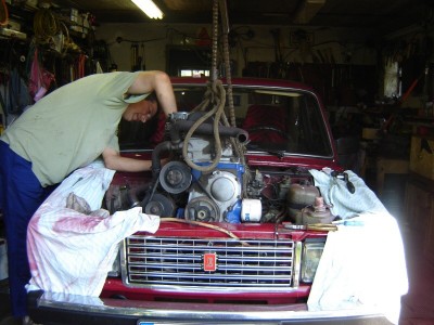

Ivo
Příspěvky: 1730
Bydliště: Janovice
Příspěvek od Ivo »
Já to dělám takto

no tak to sa ti robi ked mas garaz a zdvihak. to ja mozem iba snivat a dufat ze mi to neodtiahnu do srotu

Příspěvek od Ivo »
Jde to i bez garáže, ale bez toho zvedáku bych to sám nezvládl.
