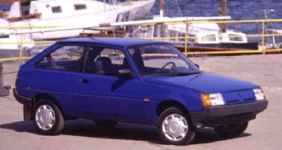

Tavria zl 2, resp. sw - to vypadá už skoro jako Slavuta - hrozný to samohyb :D :roll:
Příspěvky: 6286
Štěpán Getsko píše:Kolik lidí tady vyzkoušelo sedět aspoň pár set km v SAMAŘE za volantem?
Já ne a přiznal sem se k tomu v prvnim příspěvku, vycházel se spíš z porovnání 2111 x Favorit a z toho, že 2111 je taková zvětšená modernější kulatá Samara :-D. A mimochodem, klidně bych si tu Samaru rád vyzkoušel :wink:
Hele ale v Tavrii snad není stejnej motor 1,1 jako Samaře.

Motory do Tavrie se vyrábějí v ukrajinském Melitopolu. Jestli je stejnej jako 1.1 v Samaře nevím. Sem se Samary 1.1. snad ani nedovážely.

Tavrie a Samara 1,1 mají jinej motor:
Tavrie:
1091 cm³, vrtání 72 mm, zdvih 67 mm, komprese 9,5, výkon 38 kW (51 k) při 5200 ot/min, točivý moment 78 Nm při 3000 ot/min.
Samara 21081:
1099 cm³, vrtání 76 mm a zdvih 60,6 mm, komprese 9,9, výkon 41 kW (56 koní) při 5600 ot/min, točivý moment 77,5 Nm při 3400 ot/min.
Ty motory jsou rozeznatelný na první pohled, když už podle ničeho jinýho, tak podle toho, že Tavrie má rozdělovač kolmo na motor, kdežto Samara vpravo poháněnej přímo od vačkový hřídele.

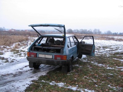

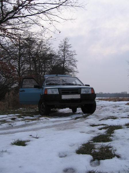

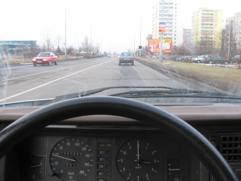

Takže sme s Utiou (Utiem ? :-D ) nelenili a udělali srovnávací test (jestli se tomu tak dá řikat :-) ) Samary 2109 a Favorita 136L.
A co sme tedy vyzkoumali :-)
Motor:
Víceméně stejný vlastnosti, nedá se říct, že by jedno vyloženě líp jelo, Favorit je hlučnější, což vytváří dojem větší akcelrace než ve skutečnosti :-D
Favorit má výrazně prázdnější motorovej prostor, takže při opravách asi bude lepší přístup.
Pohodlí:
Samara je o dost pohodlnější, Favorit je oproti ní takovej vytřásací a uskákanej :-) . Typicky na rozbitý cestě může Samara jet rychlejc, aniž by to vevnitř bylo nějak znát, ve Favoritu to mlátí, skřípe palubka atd...
Samara je znatelně líp odhlučněná.
Jízdní vlastnosti:
Žádný extrémní situace sme samozřejmě nezkoušeli, na běžný ježdění stačí oboje. Po polní cestě se jelo se Samarou pěkně, Favorit by to asi projel taky, ale musel by jet pomalejc, v případě, že by chtěl stačit Samaře bylo by to za cenu značnýho diskomfortu posádky a pocitu, že vám za chvíli něco upadne. Zkrátka Samara je teréňák, Favorit jenom takový městský esúvéčko :mrgreen: co se týče terénních vlastností :-)
Ovládání:
Samara má o dost větší ovládající sílu na brzdu, ale brzdy maj plynulej náběh, Favorit má zezačátku měkčí krok pedálu, po prošlápnutí týhle dráhy začne brzdit víc.
Co mě překvapilo, Samara má daleko menší ovládající sílu na volantu oproti 2111 (asi to bude užšíma gumama a tim že je lehčí) a je prakticky srovnatelná s Favoritem, Favorit má trošku lepší volant o menším průměru.
Řazení Samary vyžaduje trošku zvyk, zpátečka vedle jedničky bez pojistky mě trochu děsila :-) .
Spojka, plyn, u obou příjemný ovládání co se citlivosti a síly týká.
Favorit podle mě nevyžaduje tolik zvyku, člověk se s ním rychlejc "sžije", ale to se nedá objektivně posoudit.
Favorit má o 100% víc kontrolek na blikry, takže hned člověk ví kam bliká :-D
Prostor:
Samara je uvnitř širší a asi i jinak krapet prostornější. Kufr má větší a má rozumnej obdélníkovej půdorys, Favorit má do kufru lepší přístup: nižší hrana a dekl na šňůrkách se zvedá s víkem.
