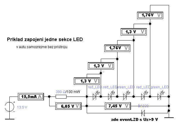

příklad: když budu do světel zapojovat diody dvě a dvě do série a k tomu dám odpor tak to bude špatně ? dioda 3,5V 20mADusan píše:Pozor na paralelne radenie lediek to sa nerobi
dvě diody 7 V 20mA + odpor 375 ohmů/ 0,5W a mám to na 14,5 V je to tak ???
tři diody 10,5 V 20mA + odpor 200 ohmů/ 0,5W a mám to na 14,5 V je to tak ???

Jo dle óhmova zákona . Ale je lepší to změřít a podle toho vybrat odpor. protože dnes se vyskytuje nespočet typů LED . Hlavně vědět max.proud ledkou a nejít do maxima . Je dobré v autě dát do obvodu obyč diodu pro zamezení průchodu záporného napětí které spolehlivě ničí LED. A v autě je těh špiček habaděj.
Petr HC
Mohu-li – pak moje „trošky do mlýna“
1) LEDky nelze zapojovat paralelně a to ani jsou – li stejného typu
2) Součet napětí LED v jedné seriové větvi by neměl překročit 50-60 % jmenovitého napájecího napětí (čím více se mu přiblíží – tím více bude kolísat jejich proud a tím svítivost při změnách napětí ) . Odpor ve větvi musí být vypočten pro jmenovitý (ne max.) proud diodou a střední hodnotu napájecího napětí –cca 13.5 V
3) Napěťových špiček(kladných) se není nutno obávat – jinak by LED nemohly pracovat v pulzním provozu.
4) Proti event.záporným špičkám stačí zapojit k celému řetězci LED jednu usměrňovací diodu antiparalelně (lepší by byl 18 V transil)
5) Červená LED (nebo několik žlutých) se přidává k bílým pro příjemnější (teplejší) odstín světla
Petr HC, Jednoduše a výstižně popsáno ! (All in one)
A navíc je vyřešena "(záhada)" červené LED.

nejsem elektrotechnik - nechápu pojem antiparalerně - šlo by to vysvětlil pro naprostého laika ???Petr HC píše:4) Proti event.záporným špičkám stačí zapojit k celému řetězci LED jednu usměrňovací diodu antiparalelně (lepší by byl 18 V transil)
