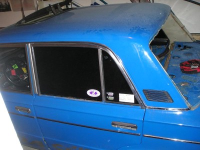

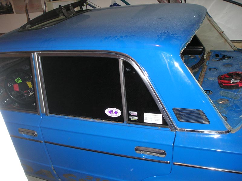

Acibuk
Příspěvky: 1006
Bydliště: u maminky
Příspěvek od Acibuk »
fotil jsem to teď večer, takže fotka zevnitř vcelku neměla cenu.ale je vidět fakt super a bez jediné bublinky.
zde
