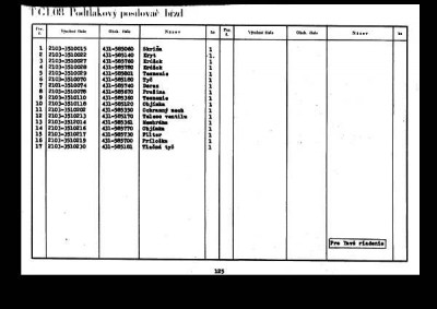

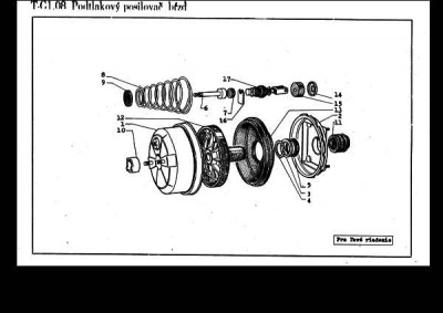

Zajímalo by mě, čim to vlastně je. Moh by mě někdo poslat tu dvojstranu z Katalogu ND ve větší verzi?

Popsanou závadu by mohl spůsobovat špatně fungující (zašpiněný) spětný ventil na posilovači . Je přišroubován průtočným šroubem k tělu posilovače a vede doň hadice ze sání .
Když je zavřená škrtící klapka v karburátoru a motor se točí je v sacím potrubí velký podtlak . (umněrný otáčkám ale jedině v případě brždění motorem) . Pootevřením klapky se podtlak zmenšuje ! V zimně když se startuje na sytič dochází k většímu pootevření klapky karbecu na volnoběh a tím malému podtlaku , který nemusí stačit na otevření zpětného ventilu a tím zůstane posilovač bez podtlaku . Vše se napraví až při jízdě když dojde k rychlému uzavření klapky se zařazeným kvaltem a vznikne dostatečný podtlak .
Možné vysvětlení .
Možné vysvětlení .
