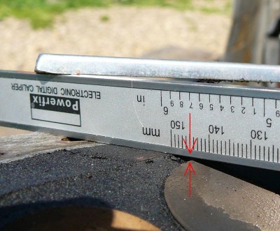

Dnes jsem měřil . Děkuji Všem za informace . Hlava 1700 (výška 111.0mm) 1500 112.2mm . u hlavy 1700 je "vrch saciho ventilu 0.5mm pod rovinou dosedací plochy (viz foto) Takže usuzuji že si s tím už někdo hrál a tím pádem jsem si cvičně sundal hlavu .
