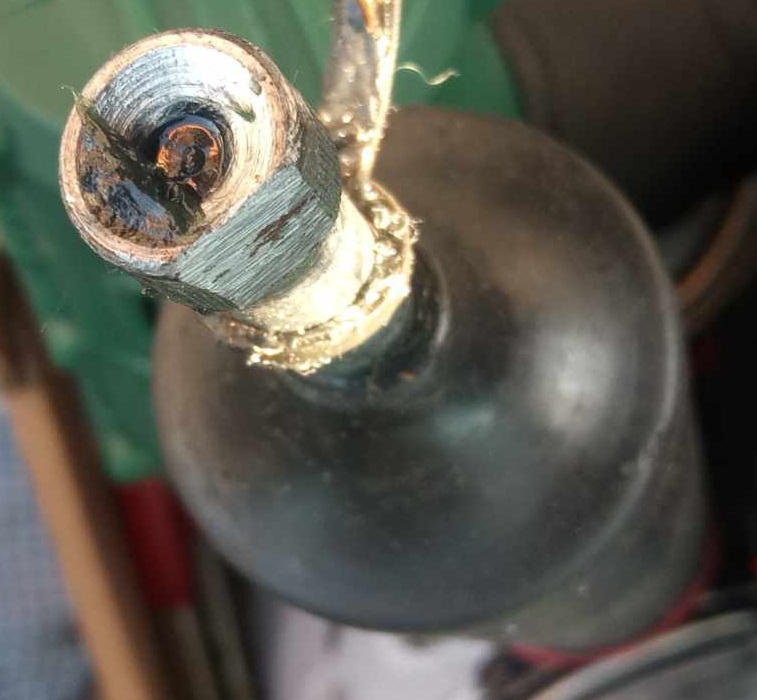

To jde, ja jel v patek do prace na kole 2h - 37km, je to porad stoupani, kolo jsem tam nechal a nekdy zas pojedu domu, az bude pekne, to uz se pojede lip. Ted jsem chtel jet na houby a nemam kolo, tak musim nivou :).
Tady jsem Ti vyfotil, jak mam upravenou maznici na ty krize.

Jo, to je dobré na té kalamitce... Taky jsem sem chtěl vložit obrázek, ale nějak mi to nešlo...
