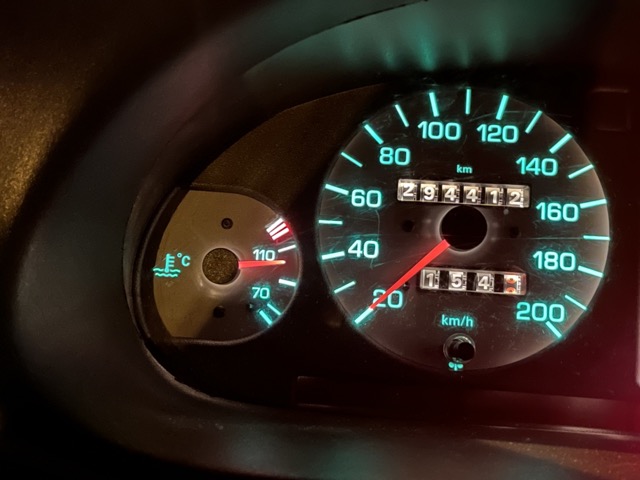

Nedalo mi to a dnes jsem zaslepil spodní střední mřížku (obdobně jako horní masku) a byl se projet. Teplota motoru byla vyšší a i pocitově auto jelo lépe. Tudíž velké díky za doporučení a nabádání k tomu testování. Teď ještě jednou zkusím přeměřit, kdy ten termostat otevírá a zda tedy budu měnit a nebo to teď nechám na zimu takhle. Ono se to chladí díky tomu LPG víc než obvykle -> hliníkový reduktor sežere celkem hodně tepla a topení taky. Bohužel včera začalo už definitivně stávkovat LPG, tak mě čeká rozborka a repas reduktoru. Dneska jsem čistil ventily a jen tak mimochodem zjistil, že jeden nezavírá a druhý zase otevírá jen když se mu chce/má náladu. Po vyčištění ventilů to stejně nefunguje, sice se zdá že otevírají a zavírají jak mají, ale nejspíš je problém i uvnitř reduktoru (membrány?).

Ja nevim jak to napsat, aby to nevyznelo blbe, ale na co furt cekas?
Tvuj cas nema hodnotu, ze stale delas pokusy kolem vymeny dilu za snad ani ne 500 kc? Lita ti teplota hore dole? Lita. Co reguluje teplotu? Termostat. Jak je tezke ho vymenit? U feldy velmi snadne. Kolik stoji? Cca 500 kc komplet i s cidle. Dobre, je to cina, ale asi moc neni na vyber. Prijdu o ten puvodni dil? Zrejme ne, takze ho tam klidne muzu dat zpet. Objednat, vymenit - dohromady max 2 hodiny casu, pri trose snadhy 1 hodina. Kolik si tomu uz ted venoval?
https://www.skoda-dily.cz/nahradni-dil/ ... -13647.htm
btw nerikal si, ze mas druhy motor? Tak kdyby uz jen z nej ten termostat vzit a zkusit mi prijde mozna lepsi, nez experimentovat s kartonem. Ovsem pri te cene bych si fakt koupil druhy novy.
Ja vuec nechci rict, ze to musis udelat jak pisu. Jen me desi, jak se s tim trapis a kolik casu s tim propalis, misto aby si sedel v hospode a chlastal...

Já tě i tvůj názor chápu. Co se týče termostatu a celkově teploty, strávil jsem s tím asi tak půl hodiny. A teď to neřeším, protože se komplet sype LPG, takže řeším od největšího problému k menším.
Navíc, zatím vše nač jsem na tom autě sáhl, ukázalo, že se to rozsype dál. I operace seřízení světla nakonec zabrala celý den, neboť se ukázalo, že do světla teče a tedy světlo ven, pak jsem zjistil proč to nejde seřídit (stržený závit v plastu) a byl jsem rád, že se to do večera dalo dohromady (dát do použitelného stavu světlo z druhého). Auto teď jezdí místo Octavie denně a večer musí odjet domů, tak omezuji co na něm rozhrabu.
Až se situace změní, určitě tam minimálně zkusím dát ten druhý.

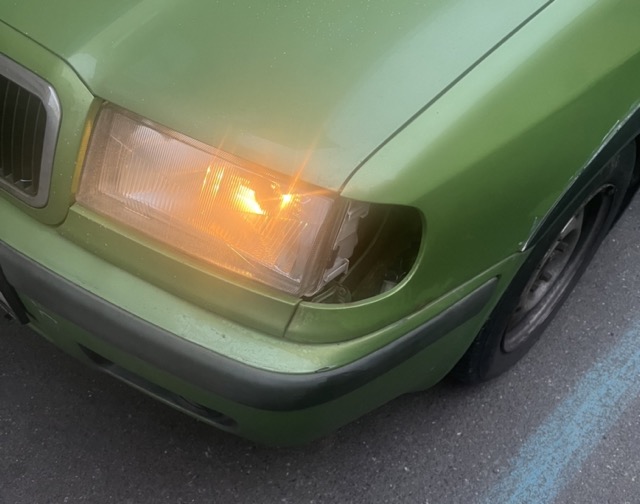

3) Světla, část II.
Během řešení LPG se mimochodem přišlo na důvod, proč byl problém se seřízením světla -> uvnitř asijského světlometu je stržený závit v plastu. Světlo tedy ve spěchu nahrazeno jiným (též asijským) z vytěženého vraku. Během jízdy pro koupi klíče "34" potřebného na Octavii nastal pro mne historický okamžik. Poprvé v životě se mi začalo za jízdy rozpadat auto - upadl přední blinkr.
Mám pocit, že to auto si ze mne dělá srandu. Zatím dočasně osazen náhradní blinkr, tentokrát (dočasně) pojištěn izolepou - musím to nějak lépe spasovat a zajistit, aby se to neopakovalo.

3) Světla, část II.
