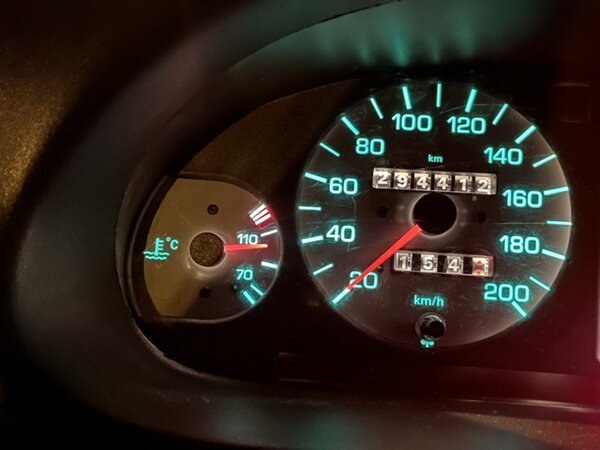

Nedalo mi to a dnes jsem zaslepil spodní střední mřížku (obdobně jako horní masku) a byl se projet. Teplota motoru byla vyšší a i pocitově auto jelo lépe. Tudíž velké díky za doporučení a nabádání k tomu testování. Teď ještě jednou zkusím přeměřit, kdy ten termostat otevírá a zda tedy budu měnit a nebo to teď nechám na zimu takhle. Ono se to chladí díky tomu LPG víc než obvykle -> hliníkový reduktor sežere celkem hodně tepla a topení taky.
Aktuální stav při běžné městské jízdě (ve 3 lidech, celkem dost semaforů)

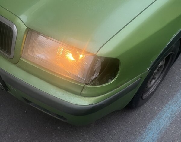

3) Světla, část II.
Během řešení LPG se mimochodem přišlo na důvod, proč byl problém se seřízením světla -> uvnitř asijského světlometu je stržený závit v plastu. Světlo tedy ve spěchu nahrazeno jiným (též asijským) z vytěženého vraku. Během jízdy pro koupi klíče "34" potřebného na Octavii nastal pro mne historický okamžik. Poprvé v životě se mi začalo za jízdy rozpadat auto - upadl přední blinkr. :D Mám pocit, že to auto si ze mne dělá srandu. Zatím dočasně osazen náhradní blinkr, tentokrát (dočasně) pojištěn izolepou - musím to nějak lépe spasovat a zajistit, aby se to neopakovalo.
