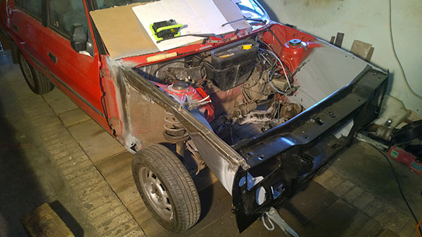

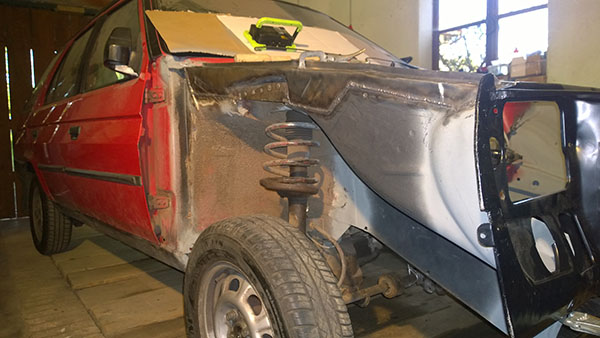

Tak tedy po delší době, další postup:
- podběhy už natupo navařené a sváry lehce zabroušené.
- vypadá to, že si všechno sedlo. (po víkendu, kdy jsem jen přerovnával lemy, aby podběhy seděli k čelu)
- čelo už tam taky sedí! A nejspíš bude nakonec místo bodových svárů sešroubované s podběhy (po lehkém vyztužení, aby to bylo dostatečně pevné)

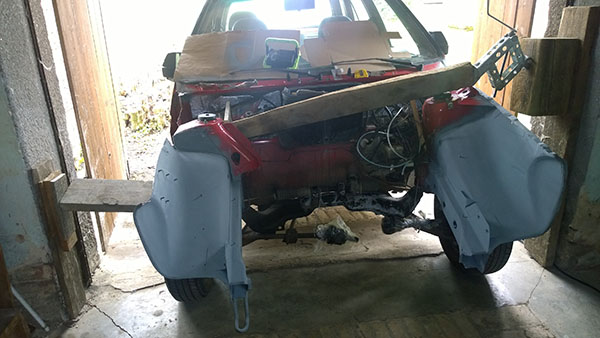

Tak tedy další postup:
- čelo nakonec bude zase bodované. :D
- ta křivá věž mě strašila ve spaní, tak jsme ji narovnali rozepřením ve vratech
- opravil se lem na pravé straně vozu za nový
A tady pro pobavení foto z rovnání... :D

robjan
Příspěvky: 110
Registrován: úte lis 28, 2017 10:24
Re: Pantyho Forman v renovaci
Příspěvek od robjan »
Hezky pěkně!
Moc bezpečně to teda nevypadá co 8)
Lada Vaz 21011 (1975)
Panthymaeus (Honza)
Příspěvky: 1393
robjan píše:Hezky pěkně!
Nevypadá a asi ani není. Nedoporučuji to takto dělat.
Na druhou stranu ty trámy drželi celkem dobře a hever v nich byl doslova zakousnutý. A nikoho okolo nenapadl lepší způsob.
