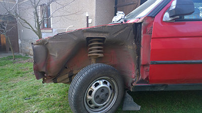

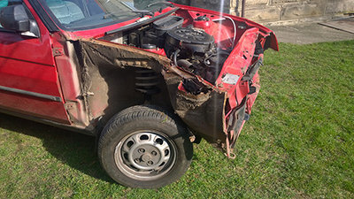

První proběhla kontrola kam až je to hnuté - úchyty pro tlumiče nejsou hnuté. Levá strana je hnutá cca do poloviny vzdálenosti od čela k věži druhá strana (spolujezdce) je hnutá až ke věži, ale věž podle všeho hnutá není. Bohužel je to hnuté až ke svárům.
Vlastní oprava - v nejlepším případě se mi povede sehnat celé "U" předku spojené dohromady z jiného auta a na místě to říznu za pravou věží a před levou (v knížkách z autorizovaného servisu na Felicii jsem našel, že tohle je povolené místo pro sváry). V kuse se to bude lépe rozměřovat a myslím, že bude snazší dohlídat geometrii. V horším případě se bude vyměňovat po částech - seženu podběhy, čelo nejspíš nové a budu měřit a měřit a ...

Řekl bych, že jsi nikdy nic takového nedělal. Základní pravidlo při opravách po nehodě je, nesvařovat všechno v jednom řezu. Spoje jednotlivých vrstev plechu by měly být od sebe alespoň 10-15 cm, tzn. v tvém případě nosníky napojovat o 10-15 cm jinde, než plech podběhu. A vnější horní výztuhy pak vyměň celé.
Bez nějakého rámu, na kterém bude kastle rovně a pevně usazená a od kterého se bude měřit, je všechno jenom odhadování.
Pokud se to nebude dělat na stolici a myslíš si, že vzpěry McPhersonu hnuté nejsou, tak bych i na té horší straně hrnec nechal a odvrtal to na něm, bude ti stačit třeba do poloviny jeho průměru a pak to řiznout svisle dolů. A sehnal bych rozpěru předních tlumičů, ta by ti pomohla zajistit alespoň rozteč mezi hrnci, až to rozkucháš.

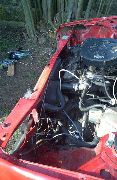

Pošlu ještě nějaké fotografie jak moc je to hnuté. Dnes se snad dostanu i na sundání blatníků, tak budu vědět i pohled od kola. Nechci být moc optimistický, abych pak nebyl zklamán.

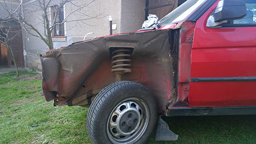

Co myslíš horní vnější výztuhou? Co jsem se díval zatím na fotkách na webu, tak jsem nenašel nic co bych tak označil. U Lady je to jasné, tam je profil od sloupku, který směřuje vpřed, ale Favorit podobný profil nemá. Sundám ty blatníky a pošlu nějaké fotografie ideálně i s čárami plánovaných řezů.

Horní výztuha podběhu je zvenku pod blatníkem. Tady je foto Feliciácké, ale bude to stejné:
https://img20.rajce.idnes.cz/d2002/3/32 ... G_2832.JPG

Tak nevím, na našem Formanu tam nic takhle výrazného nemáme...Yellow01 píše:Horní výztuha podběhu je zvenku pod blatníkem. Tady je foto Feliciácké, ale bude to stejné:
(foto zdravější strany)

Tak možná proto je to jak harmonika. Už si to očividně nepamatuju, Felicie jsem dělal, ale Favorita naposled na učňáku, což je 10 let. Myslel jsem, že Favorit měl stejnou konstrukci podběhů. Tím to bude alespoň o maličko "snažší" na opravu.

Jako harmonika je to proto, protože to na levé straně bylo hodně nahnilé. Bohužel člověk co v servise naposledy měnil blatník a opravoval prahy odvedl dost podivnou práci. Největší kámen úrazu byla chybějící výztuha a podložka u pravého pantu. Pant tak držel na čestné slovo a při nárazu popojel natolik, že kapota rohem rozbila okno. (poměrně vzácné s tmavým zeleným pruhem nahoře :/ ) Zbytečná škoda za 3000 Kč. Ale stalo se a už to nikdo nezmění, stejně tak pouze zalepené přední části prahů. Naštěstí samotné prahy vypadají dobře opravené.
