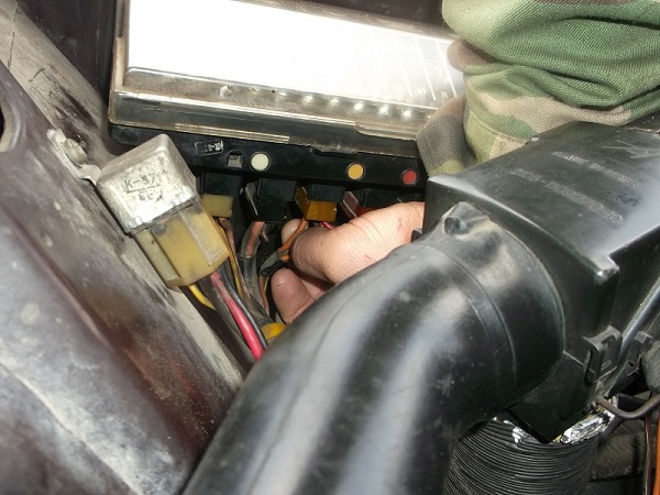

Chapuli to dobre tak jsi odpojil drat co vede do kostky regulatoru? Je li to tak, tak musi byt v regleru provalene na svorku co se pripojuje aku. To by, ale melo strasne prebijet :-) . I kdyz vlastne nemuselo :-) .

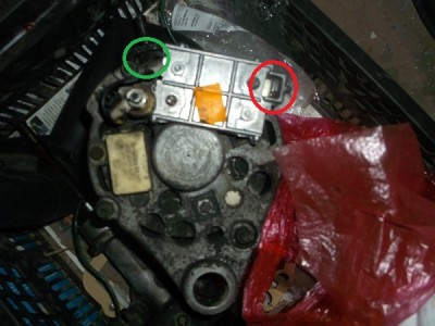

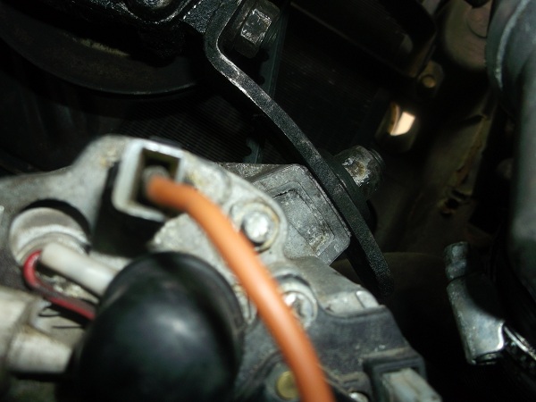

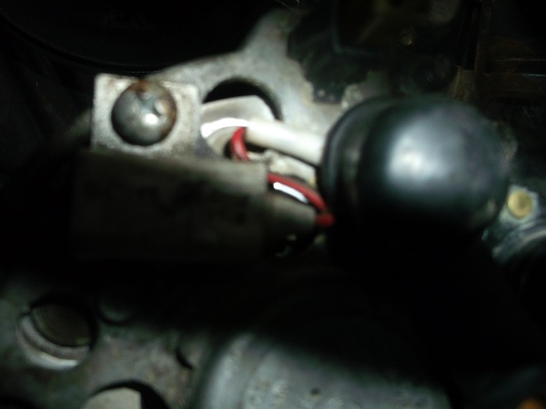

Lepsie bude foto, je to ten ruzovy
Ten co drzim:
Ked som odporod toho kabla, na tom co tu drzim na tomto obrazku som nasiel 0ohm Je to dobre?
Toto je stary alternator ale novy redulator. Zeleny kruzok je sucasne zapojenie, v cervenom kruzku bol zapojeny tento alternator (nedobijal)
Tento neni namontovany na aute

Na tych fotkach toho nie je moc vidiet, to v cervenom a zelenom kruzku ma nejake oznacenie, malo by tam byt, predpokladam, (prevedenie toho regulatora som nemal v ruke) 15 a 0

cervene je 15
ale to neni ten isty altik jak mam teraz na aute, iny typ ci co...

Do červeného kroužku musí jít špagát od pojistky č.9 . V zeleném kroužku je výstup pro relé kontrolky dobíjení, to u některých sedmiček s G222 nebývá zapojeno.
Edit: Že ty tam máš teď G221? :rolleyes:
http://www.dynamo-bg.com/en/res/files/3/G221en(2).pdf

Každopádně do té svorky co máš vyfoceno nepatří vodič přivádějící napětí. To je výstup pro relé kontrolky dobíjení.

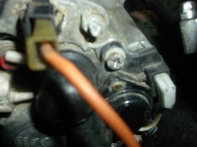

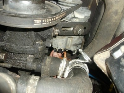

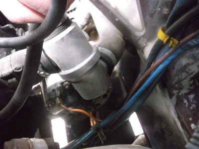

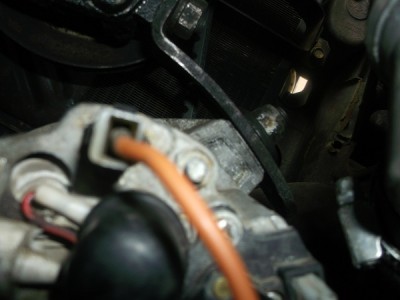

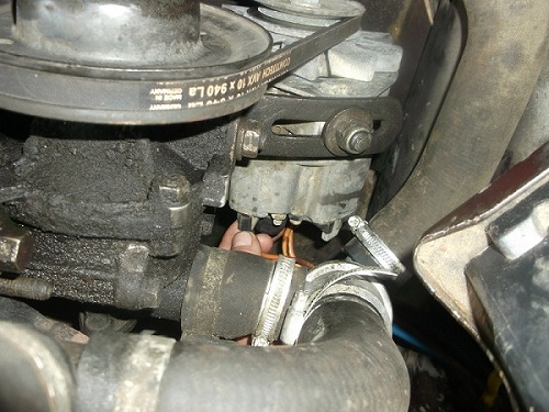

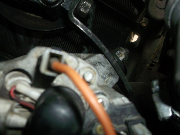

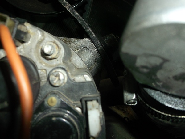

Prikladam nejake fotky alternatora namontovaneho na aute. Na tom altiku (uz asi) nieje dalsi konektor.
Inak ked som meral ohmy na tom ruzovom kabli na poistkovej skrinke na poistke c.9 ukazalo "0" a na klucovej skrini ukazalo "0,02" keby tam nebol kontakt tak je tam "1" ale ked nastartujem motor a vytiahnem kontakty zo spinacky motor bezi dalej... Ked vytiahnem prislusny konektor z poistkovky tak motor zhasne. Ako to je potom?

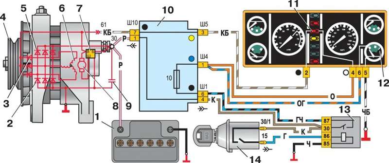

Co se týče toho altíku co máš teď v autě. Ja to asi altík ze stříkačky. Tam se tuším připojuje 12V přes žárovku (kontrolku dobíjení). Ta žárovečka má být 3W nebo 4W. To ti, ale musí potvrdit majitelé stříkaček :D . To už je pro mne tenký led :mrgreen: .
Malá inspiračka zde http://forum.ladaklub.com/viewtopic.php ... 35#p408624 .

Pokud máš stále připojený růžový vodič do altíku tak si třeba zatahuješ +12V přes třeba již poškozený regulátor na altíku :) do pojistkovky a živíš tak zapalování. Aspoň tak to vypadá z obrázku od Radůze.

Tak ja uz toto vzdavam :? Podla regulatora na fotke altika tam je altik do striekacky, ako pise Koko, ten potrebuje ine zapojenie budenia (cez kontrolku), ale to uz je po internete tazko zvladnutelne. Z prilozeneho obrazku je jasne preco sa to klucom nevypne. Zapalovanie je napajane z pomocnych diod.
corsair: mas tu kopu schem, ked tuto poslednu ukazes autoelektrikarovi, alebo niekomu kto "vie" tak ti to dokaze predratovat.....
