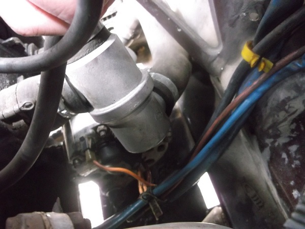

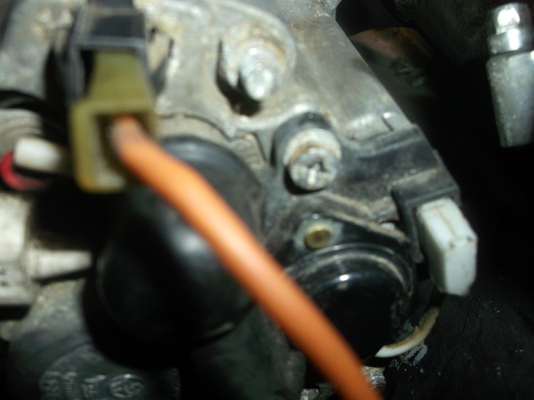

Prikladam nejake fotky alternatora namontovaneho na aute. Na tom altiku (uz asi) nieje dalsi konektor.
Doteraz som to nechapal, ale teraz uz celkom neviem
Inak ked som meral ohmy na tom ruzovom kabli na poistkovej skrinke na poistke c.9 ukazalo "0" a na klucovej skrini ukazalo "0,02" keby tam nebol kontakt tak je tam "1" ale ked nastartujem motor a vytiahnem kontakty zo spinacky motor bezi dalej... Ked vytiahnem prislusny konektor z poistkovky tak motor zhasne. Ako to je potom?Doteraz som to nechapal, ale teraz uz celkom neviem

Re: Po vypnuti motor stale bezi
Tomu nerozumím taky, proti čemu si to měřil?corsair píše: Inak ked som meral ohmy na tom ruzovom kabli na poistkovej skrinke na poistke c.9 ukazalo "0" a na klucovej skrini ukazalo "0,02" keby tam nebol kontakt tak je tam "1" ale ked nastartujem motor a vytiahnem kontakty zo spinacky motor bezi dalej... Ked vytiahnem prislusny konektor z poistkovky tak motor zhasne. Ako to je potom?
Na růžovém kabelu když je odpojen od altíku musí být při zaplém zapalování napětí baterie a při vyplém žádné napětí.
Co se týče toho altíku co máš teď v autě. Ja to asi altík ze stříkačky. Tam se tuším připojuje 12V přes žárovku (kontrolku dobíjení). Ta žárovečka má být 3W nebo 4W. To ti, ale musí potvrdit majitelé stříkaček . To už je pro mne tenký led .
Pokud máš stále připojený růžový vodič do altíku tak si třeba zatahuješ +12V přes třeba již poškozený regulátor na altíku do pojistkovky a živíš tak zapalování. Aspoň tak to vypadá z obrázku od Radůze.corsair píše: ... Ked vytiahnem prislusny konektor z poistkovky tak motor zhasne. Ako to je potom?
Už se v tom tady začínám ztrácet. Po výměně toho altíku auto dobíjelo? Vypínalo? Jinde zase píšeš, že nestartuje, prostě chaos.
Tak ja uz toto vzdavam Podla regulatora na fotke altika tam je altik do striekacky, ako pise Koko, ten potrebuje ine zapojenie budenia (cez kontrolku), ale to uz je po internete tazko zvladnutelne. Z prilozeneho obrazku je jasne preco sa to klucom nevypne. Zapalovanie je napajane z pomocnych diod.
corsair: mas tu kopu schem, ked tuto poslednu ukazes autoelektrikarovi, alebo niekomu kto "vie" tak ti to dokaze predratovat.....
