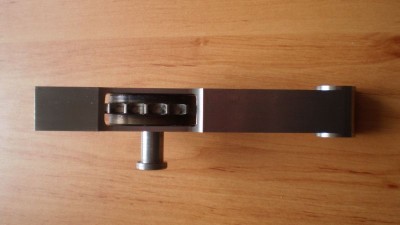

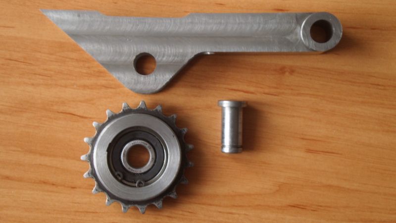

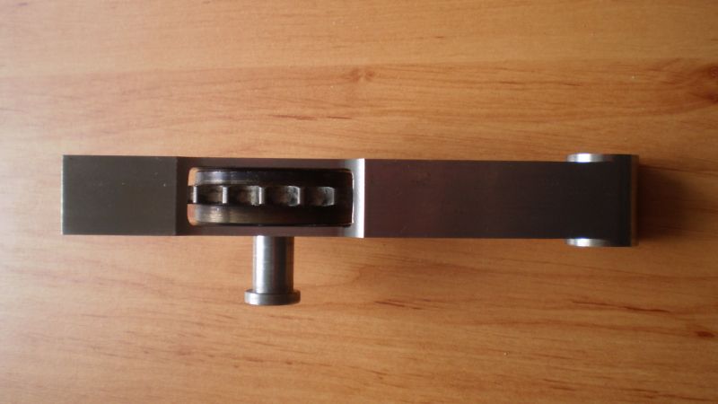

Vsetko je, teda da sa spravit. Akurat, ked mas jednorade rozvody s 30 zubovym kolesom na nahone olejove cerpadla, tak musis navarit plochu na miesto, kam dosada napinak. Alebo posunut os kolesa na kladke. Ja som zohnal kladku pre dvojradu retay a tak som musel navarat.

tak to je perfektni! Mam 2řady řetěz, ale počty zubu neznam. Taky nevim, co rozebrat, abych se k te vyměně napinaku dostal. Po ruce mam akorat kladku napinaci hladkou na řemen, tou bych řetěz asi nepotěšil. Je teda vhodna kladka ozubena a s ložiskem, ze (z ceho sehnat?). To řešeni vypada dosti trvale, oproti te kluzne. Diky za inspiraci, i kdyz k vyrobě mam zatim asi daleko, ale nejak dodelat to potřebuju, ať to jezdi(:

Corym popsané řešení je schopné výroby i v domácích podmínkách, nějaká frézka je asi nutnost (ve strojařině se nevyznám). A to řetězový kolečko se použije z kliky.
No a aby jsi to mohl namontovat - tak musí prsa dolů. L.

Ta moja kladka je frezovana,ale staci vyrobit 2 plochace s otvormi,co sa da aj doma a zvarit to dohromady pomocou trubky a dalsieho plochaca. No koleso si vyzadovalo zasah sustruznika. A este na okraj, koleso sa v kladke nema pohybovat do stran, zato kladka vo svojom cape ano. Dlzka retaze,resp. velkost kolesa nahonu olejoveho cerpadla u jednoradej retaze je dolezita. Ale v tomto pripade ide o dvojradak,takze to netreba riesit,tam je koleso rovnako velke ako vackove.

plochace spojene navarenou trubkou a kladkou (prisroubovanou), s dosedaci plochou pro napinaci sroub a ta kladka se soustruznikem u cepu zuzuje? Je to pro me nove, ale rad bych to zkusil. Kolik ten origo napinak asi vydrzi, me prijde, ze nic moc. A tu kladku uz asi davalo vic lidi, tipuju(: Jeste je otazka na tu demontaz. Sjedu nakoupit kolecko klikovky (ma vlastne lozisko? Kladka bude kluzna treba na mosazi? nevim nic:) a kvuli demontazi - ty prsa moporu, mam neco navic koupit, treba tesneni nebo neco? Zepredu od vrtule se teda k tomu dostava, takze se demontuje vrtule, remen a odsroubuje ten predni kus (a chladic asi nechat)? Diky, jinak bych byl odkazany na ochotnehou tuningare :)

koukam vic na fotku a v remenici klikovky jsou teda doinstalovane loziska. Remenici uz mam objednanou a rad bych se zeptal na vhodne loziska, jestli jsou 2 vedle sebe, nebo jedno a z ceho zhruba koupit, at na me v prodejne lozisek nekoukaji jak na jetel.. Moc mista po stranach nazbyt nebude, ze. Ploce tloustky 2mm nebo 3mm by se vesly? Vypada to hezky, tak snad nejak pokutim(: diky :idea:
