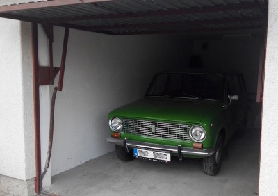

Zdravím v novém roce...
Konečně jaro....víkendové počasí mi nahrálo k převozu "Zelňačky", do jejího nového pokojíčku, který jsem jí přes zimu pořídil.
Byl to krásný pocit, po půl roce...zapojit baterku...nacupovat benzín...otevřít sytič, a na druhé otočení startéru, si poslechnout její bezchybné vrnění....rovnající se chodu hodinového strojku...

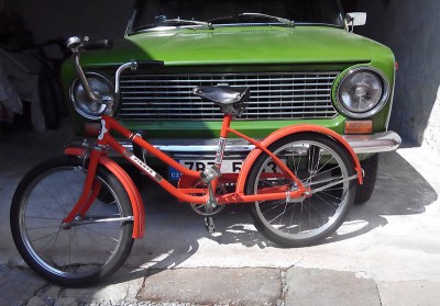

Ještě před ostrým startem, jsem ji cvakl s trošku starším "Pionýrem" tehdejší doby
Jezdila na něm moje žena v dětských létech....teď ho sedlá moje dcera...a pořád je jak nový.

Pionýr ... vzadu ještě torpédo a vpředu jednoklíč
... se mi zdá nějaký divný ... i když už to může být docela mladý pionýr a třecí brzda na plášť už nebyla ve výrobním procesu.
Jinak pěkné foto. L.
Re: Čmárání mé dcery po autě (2102)...a jeho následná renova
Třecí brzda na předku, byla na "Pionýru 22" (mělo větší kola)....tohle je "Pionýr 20" (vyráběly se o trochu později)....torpéda měli obě.Luděk Musil píše:Pionýr ... vzadu ještě torpédo a vpředu jednoklíč... se mi zdá nějaký divný ... i když už to může být docela mladý pionýr a třecí brzda na plášť už nebyla ve výrobním procesu.
Jinak by kolo mělo být ve 100% původním stavu (krom odrazky a zvonku)....měl jsem tu čest, z něj benzínem sundávat původní vazelínovou konzervační vrstvu z chromů a řetězu. Žena na něm, údajně ujela pár km....a já ho pak, na poslední chvíli zachránil před šroťákem.....
