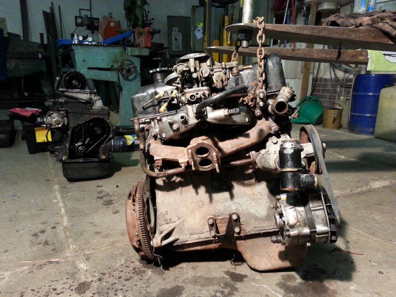

Paradoxně vzhledem k šetření jsem se rozhodl utrácet, abych mohl rozumně jezdit Hornetem, tedy šetřit a zakoupil jsem 1,7mpi.
Čtyrbod, hydroštely, o půl litru vetší obsah, zkrátka nemůžu se dočkat na jízdu!
Včera jsem motor vyměnil, osadil karburátorem, rozdělovačem, dneska dodělal, ale nastal malý problém.
Motor má jednořadý řetěz a kolo na náhon rozdělovače je menší.
Budu muset vyměnit komplet rozvody a dát tam klasický dvouřadý řetez, což proběhne v úterý a snad nenastane komplikace, že něco nebude pasovat.
Jinak motor stál rok pod přístřeškem a je uvnitř "mlíko". Je to normální?
Snad nebude motor, resp. těsnění pod hlavou KO...

Takže motor vyměněn a zprovozněn!
Nakonec jsem musel vyměnit rozvody, jelikož jendořadý řetěz, což jsem netušil, má menší kolečko od náhonu rozdělovače a oil čerpadla.
Jinak jede jako prase! Teda alespoň první pocit, ostatně auto stačí umýt a hned má o pár koní navíc...
Musím jen pozorovat vodu a oil, bylo v něm mlíko, ale rok byl motor pod přístřeškem.
Nemám zkušenosti, jak moc je atmosférický kondenz obvyklý.

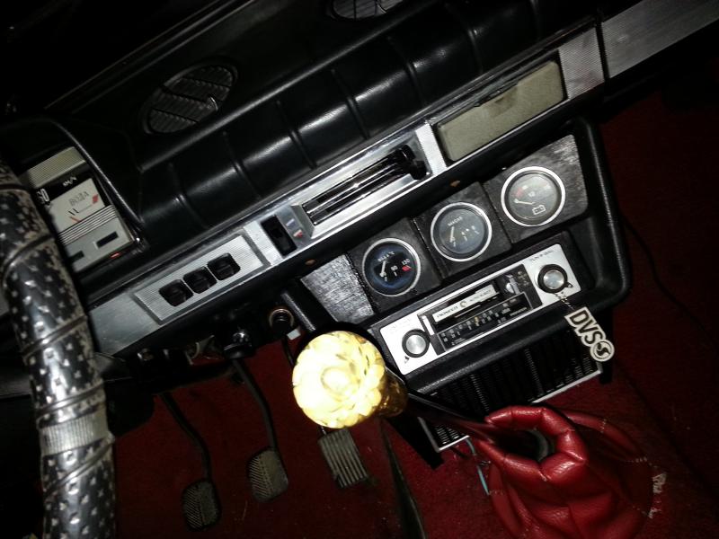

Každopádně i tak se bylo spousta radosti, protože už je v autě středový panel z 03 a tři budíky. Zapojené, svítící, prostě lahůdka!!!
Jsou tam jen vložené, nepotažené koženkou atd...

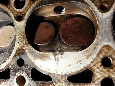

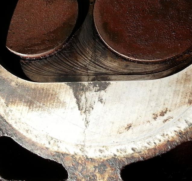

Nejhorší obavy se naplnily, hlava je KO. Třetí válec, prasklina od ventilu až mezi chladící otvory...
Vlastně to mohlo být ještě o chlup horší, mohla být ruplá neviditelně a tak bych ještě platil otlakování...

Uplne presne ako na tej mojej.

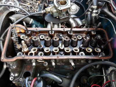

Prasklá hlava měla famózní vačky, zdvihátka i ventily (naprosto bez napečenin a dříky jsou rovné, dokonale hladké, bez vybroušených žlábků), takže tyto části byly vyndány. Zbytek půjde do šrotu.

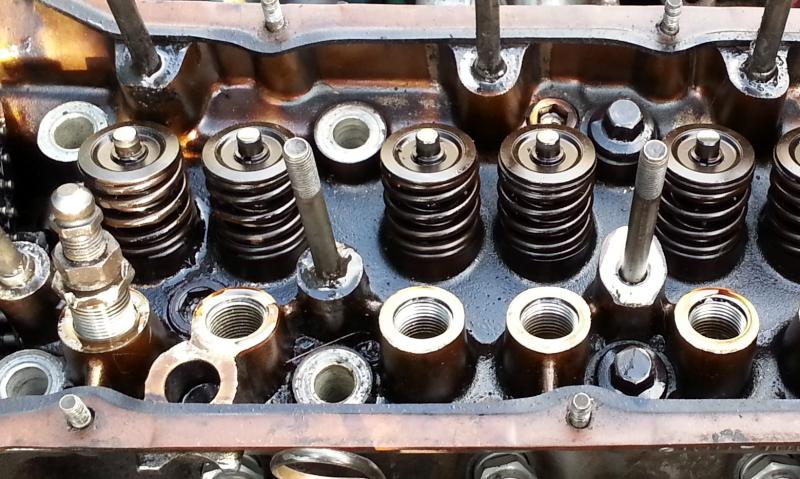

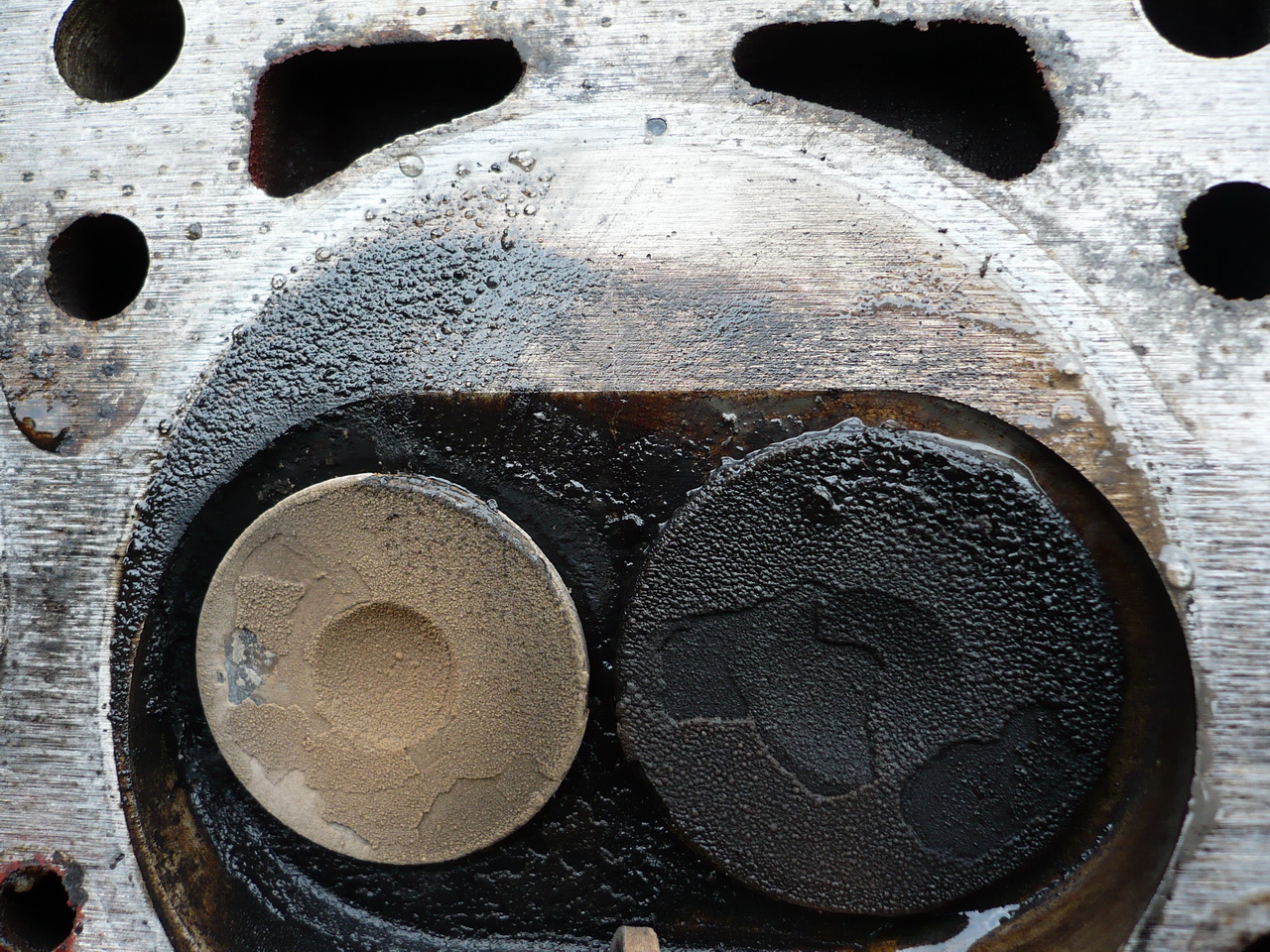

Vzal jsem UNI hlavu, kterou jsem měl schovanou z vrakování 01, byla naprosto tichá. Vačka i zdvihátka bez škrábance, ale dnes jsem si všimnul špatného dříku na pátém ventilu (viz foto). Vzhledem ke stáří a doby bez provozu by si stejně zasloužila minimálně vyměnit gufera, rovnou jsem nařídil osadit jí ventily s pružinami z prasklého kousku a zabrousit. Nehledě na to, že sání s kulatými otvory jen zlepší sání směsi.
Ovšem toto vše bude až po broušení, na radu Yellou01 (díky!) 1,5mm dolů.
Nemůžu se dočkat, zítra dopoledne bych to měl poskládat, snad to pojede. Pojede jako prase...
