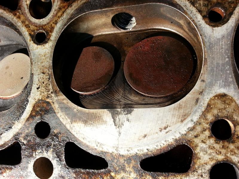

Nejhorší obavy se naplnily, hlava je KO. Třetí válec, prasklina od ventilu až mezi chladící otvory... :?
Vlastně to mohlo být ještě o chlup horší, mohla být ruplá neviditelně a tak bych ještě platil otlakování... :cry:

Prasklá hlava měla famózní vačky, zdvihátka i ventily (naprosto bez napečenin a dříky jsou rovné, dokonale hladké, bez vybroušených žlábků), takže tyto části byly vyndány. Zbytek půjde do šrotu.

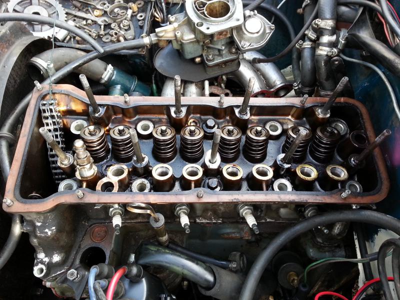

Vzal jsem UNI hlavu, kterou jsem měl schovanou z vrakování 01, byla naprosto tichá. Vačka i zdvihátka bez škrábance, ale dnes jsem si všimnul špatného dříku na pátém ventilu (viz foto). Vzhledem ke stáří a doby bez provozu by si stejně zasloužila minimálně vyměnit gufera, rovnou jsem nařídil osadit jí ventily s pružinami z prasklého kousku a zabrousit. Nehledě na to, že sání s kulatými otvory jen zlepší sání směsi.
Ovšem toto vše bude až po broušení, na radu Yellou01 (díky!) 1,5mm dolů.
Nemůžu se dočkat, zítra dopoledne bych to měl poskládat, snad to pojede. Pojede jako prase... :twisted:
