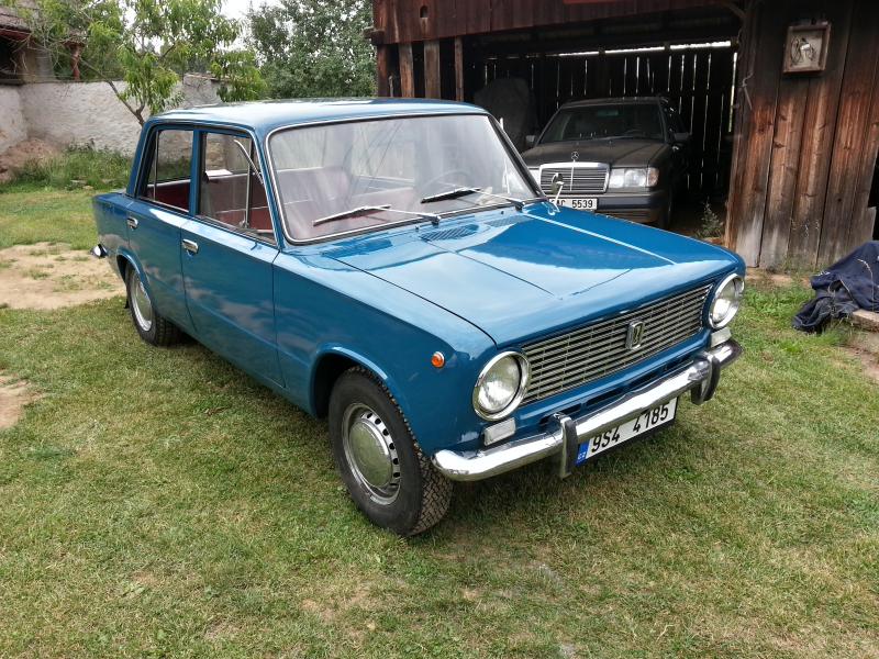

Dovolte mi, abych se vám představil, jmenuji se Hornet, Blue Hornet a jsem Žigulík narozen v roce 1973.
Mám druhého páníčka, máme se rádi a jsme oba tuze moc šťastní, když můžeme jezdit. :D
Konečně jsem se dostal k tomu, abych založil Hornetovi téma. Lehce jsem se o něm zmínil v tématu 2101.
Je to rok 1973, jsem druhý majitel a po roce a půl, kdy chudák stál, protože mi to prosinci "lehce" klouzlo, je opět na nohou...
Takhle dlouhá prodleva byla z důvodu přístupu dvou klempířů v kombinaci s mým nedostatkem času. Oba mi tvrdili, jak všechno bude, jak se na to hned další týden vrhnou a stále nic. Po čekání s panem A jsem sehnal pana B a nakonec jsem mu ke konci roku řekl, ať se na to vykašle. Na jaře jsem tedy sehnal někoho třetího a ten dostál svého slova, Horneta spravil a jeho kamarád ho nalakoval.
Stálo to oproti běžnému trhu pakatel, ale i tak to bylo dost... :rolleyes:
Samozřejmě to není 100%, ani lak, ani klempířina. Musel bych do něho pustit 3x tolik. V původním plánu ale bylo každodenní ježdění, což také dělám a Horneta si užívám. Proto jsem ani nepotřeboval dokonalost, protože je mi jasné, jak se na karoserii takový provoz podepíše. I tak jsou tam věci, které by ještě chtěly udělat. Sekyrky časem, zatím jsou slušné a přední věže. Ty už tak slušné nejsou... :roll:
Vyměnil jsem vačku, za starší, lehounce škráblou, ale oproti vybroušeným sajtnám na staré a vybroušeným vahadlům (každé mělo minimálně 2 hrby jako velbloud) je to znamenitý skok. Vyměnil jsem kladívko rozdělovače (nechápu jak to s takovým kouskem vůbec mohlo jezdit), kondenzátor, snažil jsem se motor trochu naladit a jede jako brus!
Včera jsem vyměnil termostat, konečně už se i ohřeje... :D
Dávál jsem tam 1200, o které jsem nic nevěděl, aby byl čas udělat 1600. Proto ten stav.
V plánu mimo ježdění je i trocha toho tuningu, tedy pružiny, tlumiče, tvrdé silentbloky (scházejí jen spodní ramena) a 1600 se sníženým blokem. Zbytek auta chci zachovat originální. Jezdím rád, rád řežu zatáčky a s origo podvozkem to moc nejde. Ten je ideální na pole a tam má Hornet přísný zákaz... :lol:
Kromě originálu jsem dal červený koberec na podlahu, který jsem jako zázrakem zachránil ani né 24 hodin před vyhozením. Auto vypadá naprosto jinak, tak jak jsem si vždy přál. Jako v pokojíčku... :lol:
Červený znak bude do koncem příštího týdne, nejpozději ten další.
Ještě by se mi líbili přídavná přední světla, ale rozhodnuto není.

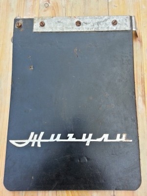

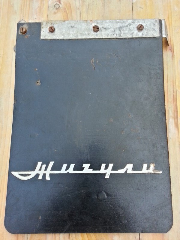

A včera mi přišli nové zástěrky, už se nemůžu dočkat, až je tam nasadím... :mrgreen:
