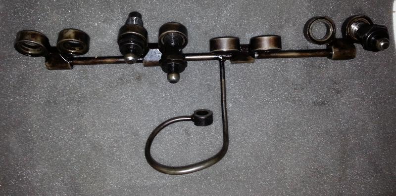

Dneska jsem byl na Koněvce, dokonce dvakrát a trochu jsem se bavil s pánem. Vše potvrzeno, hlavy praskají, ale jen čtyřbody. Prý se to už zlepšilo, podle mě se jen nasytil trh s díly.
Jinak přikládám vyfocený samotný hydroštel.

to je aje jostomijá součáska

A ještě jedna věc, povolit matky na klasických štelovákách je opravdu chuťovka. Všem doporučuji dávat maximální pozor na perfektní nasazení oříšku a dodržení kolmé páky. Jinak se žvejkne a je konec. U prvního ventilu se mi to povedlo, zachránilo mě ohnutí podložky, která hned praskla a pár ran přes šroubovák do zbytku podložky. Jak jsem půlku vypreparoval, nechá se nasadit oříšek, který už se má o co opřít a štelovák jde ven. Nehledě na to, že jak zmizí podložka, je defakto povolený.
Aktuální cena dílů z dnešního rána na Lada Koněvova:
hydroštel: 620,-
hydrolišta: 1320,-
Pro případné zájemce bych zkusil nějaké starší díly, nové je to za raketu...

Mě stojí jedno hydraulické zdvihátko stovku a vydrží celou předpokládanou životnost motoru (to znamená asi půl milionu km).
To jsou ceny za ty díly, to jeden žasne.......
Ještě bych rád doplnil - pro všechny ty, kteří by snad o úpravě klasického rozvodu na hydraulické vymezování uvažovali: Vězte, že krom těch osmi pajduláků a tlakové lišty na olej potřebujete ještě odpovídající vačkový hřídel. Ten původní pro karburátorové motory, resp. SPi tam nemůžete nechat ;-).
