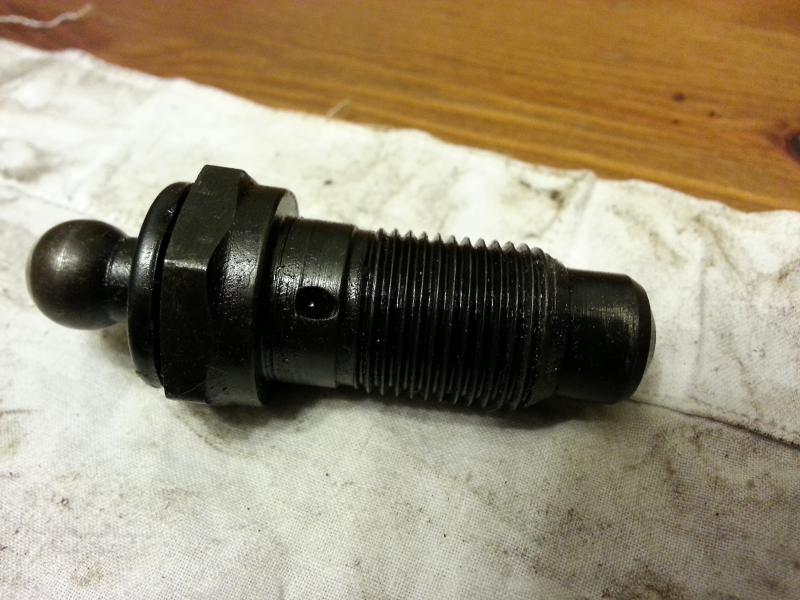

Pozor pri prehadzovani hydrostelov! Vo zveraku postlacat, inak ventily nebudu dovierat! A takisto pozor pri dotahovani - velmi s citom, staci rukou alebo klucom jemne! Fakt si nerobim srandu, uz som rozoberal mnoho hlav, kde este nikdy nikto nic nerozoberal a oni sa volne pretacali. Ten povodny system je v tomto uplne iny, to je fakt problem povolit...
Negativne referencie su prave preto, ze to malokto vie poskladat ked to raz rozoberie. Mne sa to tiez na prvy pokus nezadarilo( a pravdupovediac ani na druhy, ale asi az na 3ti-4ty)

Dneska jsem byl na Koněvce, dokonce dvakrát a trochu jsem se bavil s pánem. Vše potvrzeno, hlavy praskají, ale jen čtyřbody. Prý se to už zlepšilo, podle mě se jen nasytil trh s díly.
Jinak přikládám vyfocený samotný hydroštel.
Re: Typy hlav motorů LADA 2107-2107
A ještě jedna věc, povolit matky na klasických štelovákách je opravdu chuťovka. Všem doporučuji dávat maximální pozor na perfektní nasazení oříšku a dodržení kolmé páky. Jinak se žvejkne a je konec. U prvního ventilu se mi to povedlo, zachránilo mě ohnutí podložky, která hned praskla a pár ran přes šroubovák do zbytku podložky. Jak jsem půlku vypreparoval, nechá se nasadit oříšek, který už se má o co opřít a štelovák jde ven. Nehledě na to, že jak zmizí podložka, je defakto povolený.
