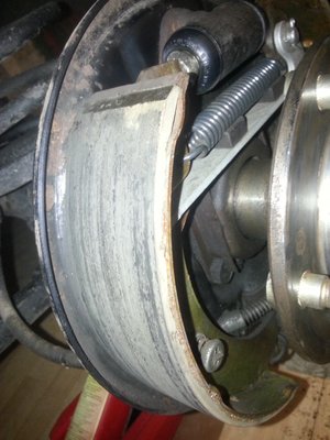

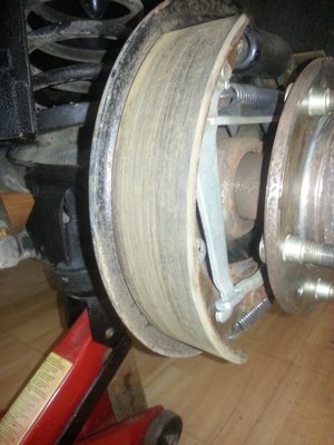

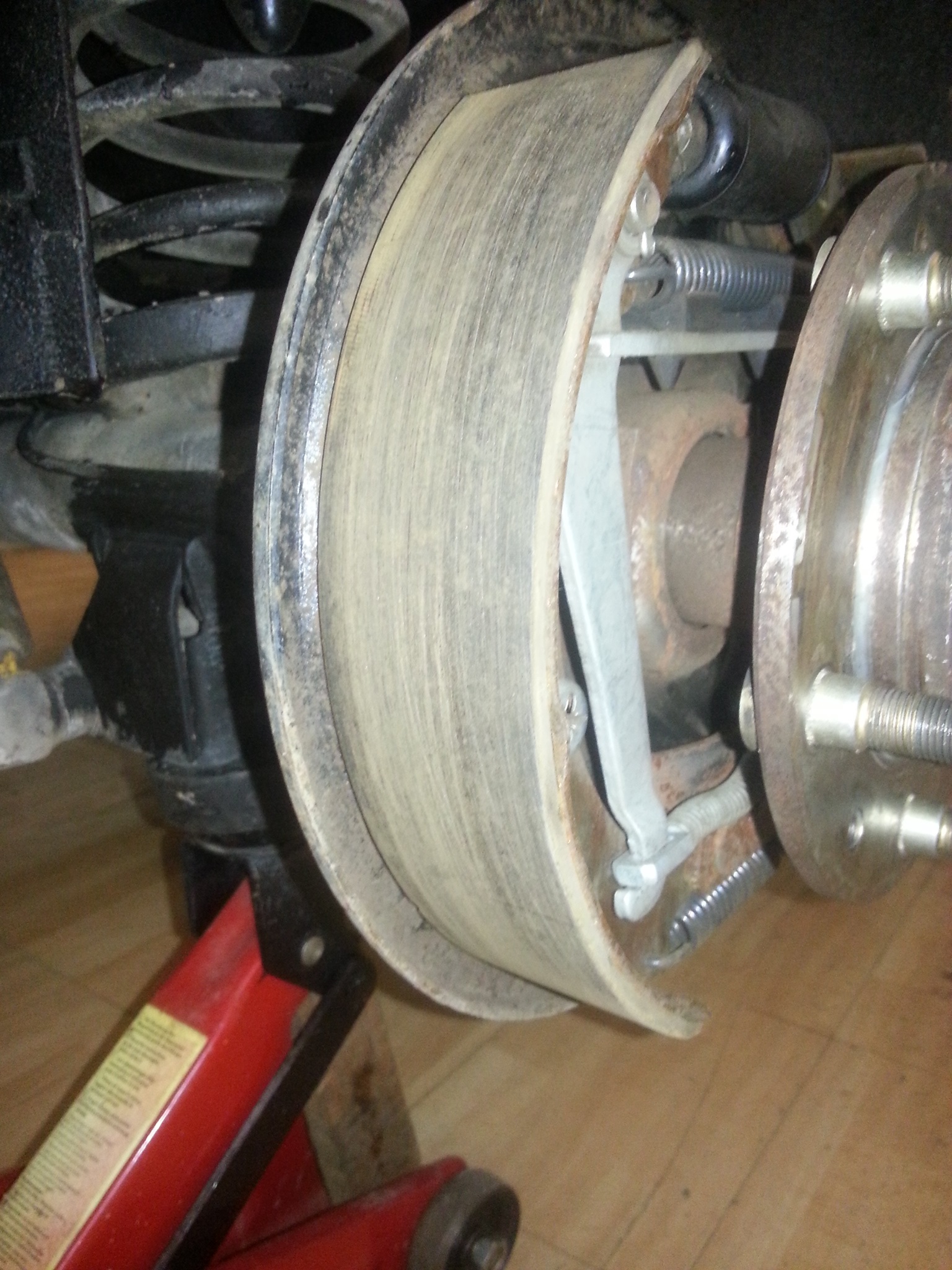

Prohlídl jsem to, jediný rozdíl který vidím, že na pravé straně dokonale těsní gufero.
To černý na obložení vlevo zůstává na prstech jako prach, po lehkém přejetí cca 200 šmirglem vypadají pakny jako vpravo.
Pravý buben nemá úplně lesklou třecí plochu (zřejmě jsou to tečky koroze), levý je jako zrcadlo.
Váleček vlevo chodí krásně, oba pístky tlačí pakny současně. Vpravo taky. Fotek mám víc.
Prosím o radu, nechci dělat (kupovat) zbytečnosti. Pakny? Gufero je už kritický? Když to jde na ručku :roll: souměrně???
VPRAVO - brzdí víc
VPRAVO - brzdí víc
VLEVO - brzdí míň
VLEVO - brzdí míň

Zkus pořádně odvzdušnit to levé kolo, stačí nepatrné množství vzduchu aby brzdilo hůř.

Ty pakny vypadají moc pěkně i když mastnota je potvora. To jsi měl opravdu nesouběh zadních brzd větší jak 35% ? Nebo tě vyhodili jen tak z principu.

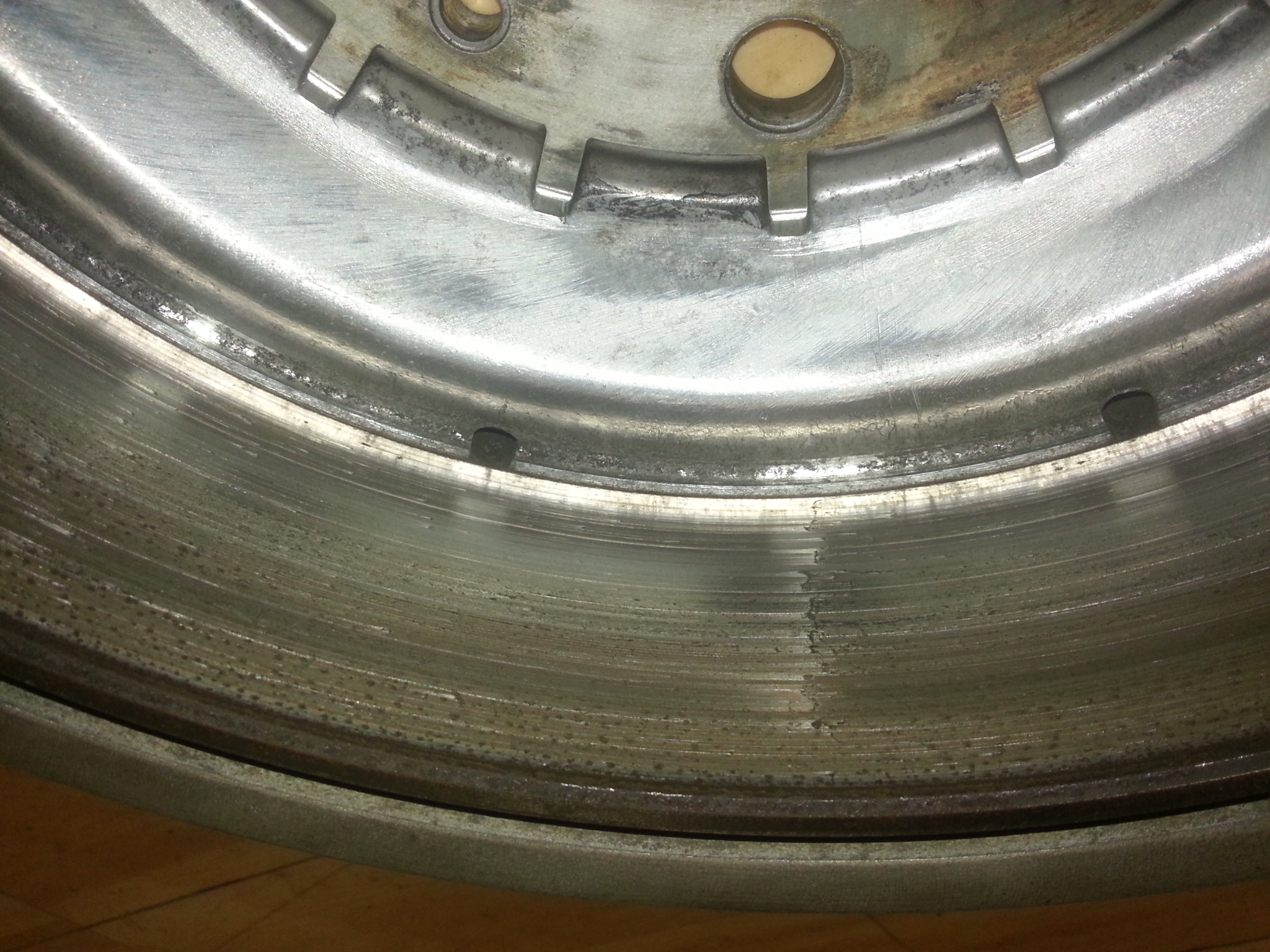

Šlo by na chvíli přehodit bubny? Ten pravý je takový sušší hrubší, sem tam nějaká tečka, ten levý je vyleštěný jak zrcadlo a spolu s lehce odlišným vzhledem paken, kdy levá strana je asi pod vlivem lehkého průsaku gufera...???
Celé je to pěkne na prd toto, jsem na STK vždycky se vším prošel :cry: a hlavně mi není jasný, co to s tím přesně je! :twisted: WTF
PZ buben
PZ buben

Pokud ti prosakoval do bubnu olej, tak bych zkusil vyměnit pakny, jak nasají olej tak je po nich.
