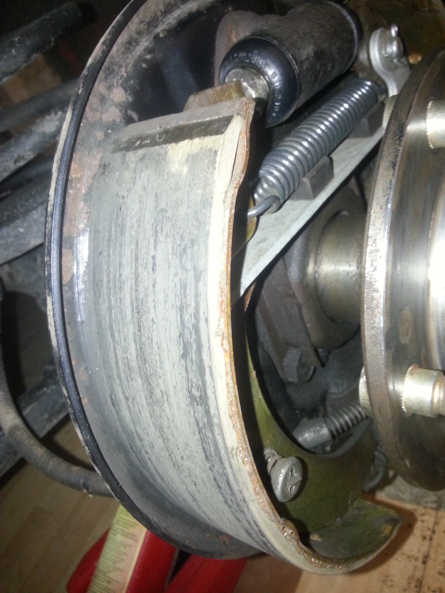

NIVA musela na třetí STK (poněvadž veliz jí koupil v lednu 2010) a tam se s velkým překvapením ukázal rozdíl zadních brzd až 50%, levé kolo jde míň. Ruční brzda jde perfektně souměrně.
Prohlédl jsem to, obě strany jsou vizuálně stejné (viz ruční brzda), oba válečky (20.64) se na obou stranách hýbou. Vyměnil jsem dozadu trochu brzdové kapaliny, kromě mikrobublinky vlevo, která navíc možná byla z odvzdušňovací hadičky, jsem nic neobjevil.
Se zvedlou zadní nápravou a pomocníkem na pedálu kola "přibržďují" stejně. Víc doma nezjistím.
Nějaký nápad co s tím? :dontknow:
Vím, vyměnit válečky. Auto má 57 500km, teď někdy výročí osmého roku v provozu, brzdová kapalina byla měněná 2013, 2017.

Podíval bych se, zda není poodlepené brzdové obložení. Buben ho při brždění nabere a kolo najednou brzdí jako ďas - načež na STK řeknou, že nebrzdí druhé kolo. Problém nemusí být v tom že jedno nebrzdí, ale druhé přebržďuje.

Prohlídl jsem to, jediný rozdíl který vidím, že na pravé straně dokonale těsní gufero.
To černý na obložení vlevo zůstává na prstech jako prach, po lehkém přejetí cca 200 šmirglem vypadají pakny jako vpravo.
Pravý buben nemá úplně lesklou třecí plochu (zřejmě jsou to tečky koroze), levý je jako zrcadlo.
Váleček vlevo chodí krásně, oba pístky tlačí pakny současně. Vpravo taky. Fotek mám víc.
Prosím o radu, nechci dělat (kupovat) zbytečnosti. Pakny? Gufero je už kritický? Když to jde na ručku :roll: souměrně???
VPRAVO - brzdí víc
VLEVO - brzdí míň
Příspěvky: 4260

Zkus pořádně odvzdušnit to levé kolo, stačí nepatrné množství vzduchu aby brzdilo hůř.

Ty pakny vypadají moc pěkně i když mastnota je potvora. To jsi měl opravdu nesouběh zadních brzd větší jak 35% ? Nebo tě vyhodili jen tak z principu.

Když jsem si před dvěma lety koupil Nivku, tak na mokru při brždění šel zadek do protisměru. Nekompromisně.
Nejprve jsem vyměnil prasátko za nové (nechtělo se mu chodit, s ním se muselo měnit i vedení od hlavního válce až k němu samotnému), obrušení a odmaštění paken a bubnu, nic jsem nepodcenil. Žádná změna, ať jsem odvzdušňoval, jak jsem chtěl.
Pomohly až nové pakny na onu stranu. A to ty původní vypadaly jeko nové, žádná mastnota nebyla vidět. A to to staré prasátko neteklo.
Ps.: dnes mi to zas jede zadkem do protosměru:)

ad. Vašátor, Majo: Ano, nesouběh byl v rozmezí 30-45%. Technik říkal, že když je to na hraně, tak připojí na pedál siloměr a nechá vytisknout diagnostický protokol, který někdy ještě dokáže vyjít. Ten protokol ukazuje 50%. :shock: Jinak ukazatel rozdílu válců na stojanu běhal tak 30-45%, ale furt v červené.
A jak píšeš, brzdy se mi nezdají opticky zlé, proto si nad tím tak zoufám a nechci třeba jen tak zkusmo měnit válečky a skončit výměnou potrubí, viz Citronidlo a navrch to třeba ani nepomůže!!!
V pátek jsem to ještě koumal po ostřejší jízdě, a LZ brzdí vážně méně - hřeje se méně. A když někde zkusím přišlápnout brzdu víc, není pravidlem, že by se PZ kolo blokovalo první, to je jak kdy, jak je které kolo zrovna zatížené.
Šlo by na chvíli přehodit bubny? Ten pravý je takový sušší hrubší, sem tam nějaká tečka, ten levý je vyleštěný jak zrcadlo a spolu s lehce odlišným vzhledem paken, kdy levá strana je asi pod vlivem lehkého průsaku gufera...???
Celé je to pěkne na prd toto, jsem na STK vždycky se vším prošel :cry: a hlavně mi není jasný, co to s tím přesně je! :twisted: WTF

Pokud ti prosakoval do bubnu olej, tak bych zkusil vyměnit pakny, jak nasají olej tak je po nich.
