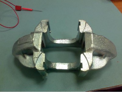

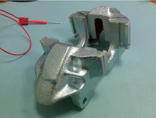

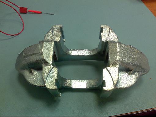

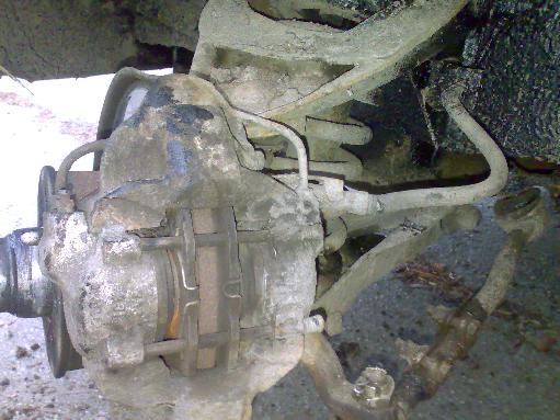

Taky jsem se odhodlal k výměně třmenu, protože už byl vážně dost zanedbaný (viz foto), jelikož jsem měl jeden celej novej třmen, tak sem to řešil výměnou kus za kus.
Po nasazení hadice jsem zjistil, že to ze třmenu stříká jako z konve:D Chvilu jsem myslel, že je to spatnou propojovací trubkou, ale nebylo.
Naštěstí se v okolí vyskytl Lada Rider, který mě upozornil na chybějící měděnou podložku pod hadicí, kterou jsem tam (já vůl) zapomněl dát:D
Třmen co jsem vyndal z olivy, se snažím zrepasovat. Řeknu vám, že vyndat brzdové válečky bylo opravdu peklo...

Jinak by mi taky zajímalo, co na třmenu může bejt zanedbanýho, vypadá zcela běžně a je to kus litiny nebo čeho
Re: 2101 Oliva

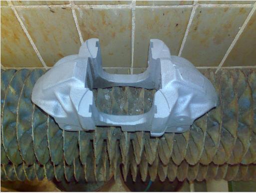

Marťas: Válečky jsem sundával pomocí lisu, kterým se podařilo válečky "urvat" a pak už šli vymlátit kladivem. Jo no, rozřezání by byl plán B, kdyby to nešlo tím lisem a kladivem:D
Laďuša: Co bylo zanedbanýho na třmenu?:> Asi nic, ten byl v pohodě.. Šlo o to, ten díl prostě zachovat:) O korozi nemluvím to by mě neštvalo:D Akorát, že oba valečky byly zadřený a na jednom byly urvaný obě oka na tyčky destiček. A o tý prasklý hadici rači ani nebudu mluvit:D Zajímavý ale je, že to neteklo:D
Taky jsem se dlouho odhodlával, než jsem se na to vrhnul.
A s tím třmenem sem si tak vyhrál hlavně proto, že jsem chtěl vyzkoušet galvanickej zinek, jestli to na ten třmen vůbec chytne... Teď je jen otázkou co udělá zinek, hliník, brzdovka a okolní prostředí:D
By mě zajímalo čím namazat tyčky destiček, aby šly i po čase pěkně ven... Poraďte co používáte:)
