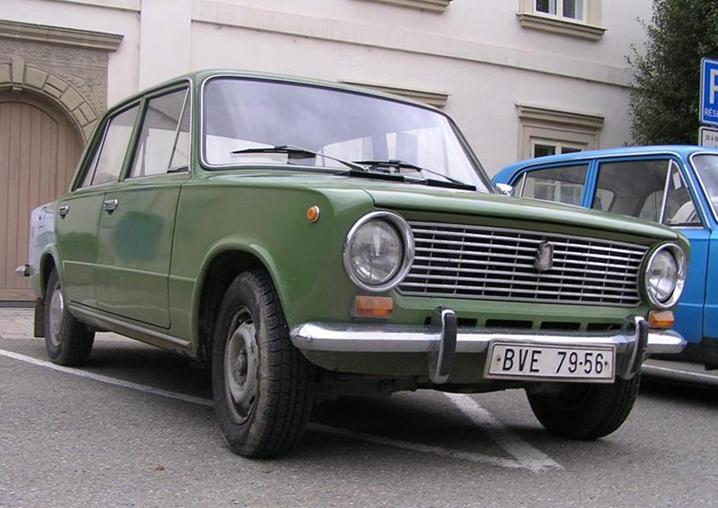

Tak, konečně jsem se odhodlal, že sem dám svého žiguláka:)
Přišel jsem k němu jako slepý k houslím:D děda se ho nutně chtěl zbavit a mě ho bylo líto, tak sem jej zachránil před sešrotováním... Vlastně jsem původně ani nevěděl do čeho jdu, ale nakonec jsem rád, že sem ho získal.
Je to pěkný stroj, zatím dobře slouží a dělá mi jen radost:)
Fotku sem si pučil od krokodýla (snad se nebude zlobit)

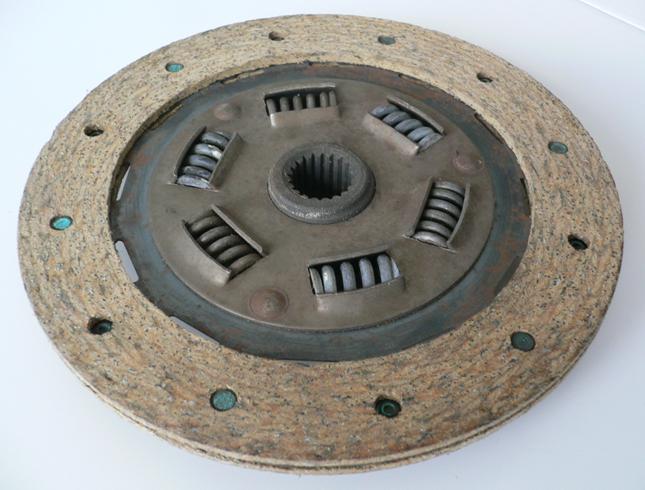

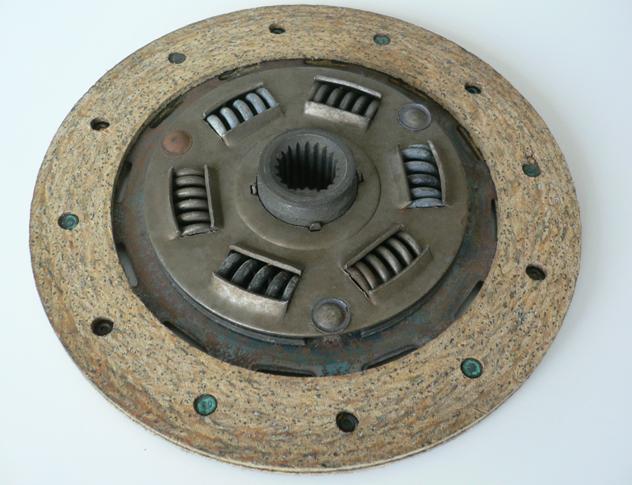

a hned se na něco zeptám... Plánuju takovou menší opravu spojky a naskytla se příležitost získat starou/novou lamelu.
Nemám k ní žádné info, vím jen, že ležela dlouho na půdě a měla by pasovat na starou řadu a před uskladněním na půdu byla nová. Tak co si myslíte o jejím použití? Je to v pohodě, bude sedět? Nebo mám rači koupit úplně novou lamelu? Díky za reakce:)
Re: 2101 Oliva
Ahoj, pěkný auto ;) lamela vypadá v pohodě, směle jí tam vraž. Nýty by měly být trochu utopené, ale to očividně jsou, kor když je nová. Koukni jen na přítlačák a na setrvák, aby nebyly moc vorajblovaný.

Když jsem ti řikal, ať auto zveřejníš na fóru hned, to ne. Nejdřív si ho musel trochu potunit o svodidla, co? :D
Ale ještě napíšu to, co jsem říkal na srazu - ač o tom sám mluvíš jako o shnilotině, tak je to pěknej kousek. Vem do ruky Tempo na staré laky a trochu se s kastlí pomiluj. Ta barva je moc krásná a když ji vyleštíš, tak to bude nádhernej žigulík ;)

jj vyleštiť umyť a máme tu ďalšiu krásnu 01 :)

Lamelu použij - určitě vydrží déle, než ty nové repliky ! A jak píše Jelen - zkontroluj ostatní komponenty.

mceza píše:Když jsem ti řikal, ať auto zveřejníš na fóru hned, to ne. Nejdřív si ho musel trochu potunit o svodidla, co? :D
Pomilovat se s kastlí?!:D jo no je to v plánu, ale nejdřív se musím pomilovat se spoustou jiných věcí. Pak až bude všechno v cajku, tak se vrhnu na kastlu.

Jelen píše:Ahoj, pěkný auto ;) lamela vypadá v pohodě, směle jí tam vraž. Nýty by měly být trochu utopené, ale to očividně jsou, kor když je nová. Koukni jen na přítlačák a na setrvák, aby nebyly moc vorajblovaný.
Právě... Mám obavy, že tyto komponenty na tom nebudou moc dobře, ale ty seženu asi z druhovýroby.. Hold nemám zatím nasysleno, ale pomalu na tom pracuju:D
Re: 2101 Oliva
Pokud spojka vyloženě nedře, tak komponenty budou o.k. I mírný poškození není úplná tragédie, já sestavoval spojku na svým autě na rychlo a musel jsem tam dát zvlněnej přítlačák a funguje bezvadně. Asi se rychleji sjede, ale s mým nájezdem tím autem, se asi nesjede nikdy.

Jelen píše:Pokud spojka vyloženě nedře, tak komponenty budou o.k. I mírný poškození není úplná tragédie, já sestavoval spojku na svým autě na rychlo a musel jsem tam dát zvlněnej přítlačák a funguje bezvadně. Asi se rychleji sjede, ale s mým nájezdem tím autem, se asi nesjede nikdy.
Nevim jestli přímo dře, ale při sešlápnutým plynu hučí a kňučí jak prase. Pracovní váleček spojky mám nadoraz, takže je fakt otázka jak to bude vypadat... Minimálně ložisko musím koupit.
Jinak sem docela v šoku jaký sou rozdíly mezi cenama dílů... Například ten přítlačák v lada-dílech stojí 735 kč a v MJautu začíná na 1800 kč:O
A jelikož se v tom zas tak nevyznám, tak v tom trochu tápu... To je ten přítlačák tak dobrej, když je 2 a půl krát dražší?:D Nebo je to jen cena za značku a ten noname přítlačák stačí? Možná se ptám blbě, ale vážně mi z toho de hlava kolem...

Jasně :idea: ... akorát mi štve, že momentálně lamelu pro 1,7 nepotřebuju :P .
Pokud je to skutečný obrázek té lamely, tak je originálně určena pro 1,6. Což ale u spojky málokdo dodržuje, navíc si ani nevzpomínám, resp. delší dobu nemám potřebu, lamely pro "slabší" kubaturu.
Lamely se vyrábí v trojím provedení. Jedno je určeno pro 1,2 , 1,3 a 1,5 - má 6 stejných slabších pružin, další je pro 1,6, které má 3 slabší a 3 silnější pružiny, a dále je lamela pro 1,7, která má stejné pružiny jako 1,6 , ale na činné ploše má šikmé pruhy. L.
Příspěvky: 9483
Re: 2101 Oliva
Lamela pro 1.6 jde bez problému použít i na 2101. Musí se ovšem dát velký pozor na setrvačník, aby nebyl vyběhaný - případná drážka "ohne" lamelu a spojka pak nevypne. Kdyby jsi chtěl, setrvák ti můžu na brusce srovnat.
Nevím co to mají v MJAuto za speciální přítlačák, ale celou spojkovou sadu od Luku dokážu sehnat za 2000kč (pokud bude skladem) :wink: . Každopádně bych tam šoupnul tu lamelu co máš, skontroloval ostatní komponenty, vyměnil spojkové ložisko a tradá :-).
