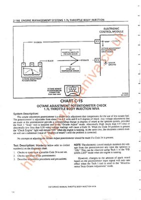

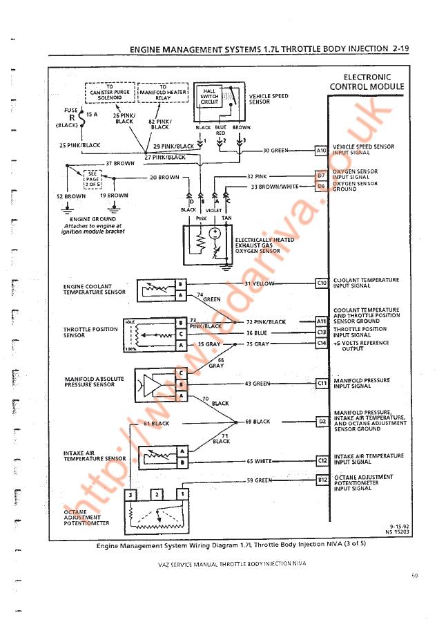

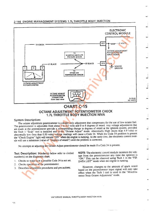

Ja v podstate len chcem vyskusat, ci oktanovy korektor je nastaveny spravne, v nasich podmienkach je to 0° korekcie, comu by malo zodpovedat vystupne napatie 1V. A teraz je otazka, kde ho merat. Na zelenom kabli 59? A nema tam byt tych vstupnych +5V? Aby sme sa rozumeli, pripajam cast schemy s oktanovym korektorom a ilustraciu jeho zapojenia.

V SPIčku se nevyznám, ale připojeného schématu oktanový korektor, ale ani čidla teploty nasávaného vzduchu a teploty chladící kapaliny nemají připojeno referenční napětí +5V. Tedy bys měl měřit (a naměřit ten 1V při nulové korekci až 4,5V při nejvyšší korekci) skutečně na zeleném vodiči 59.
Nejsem si tím zcela jist, ale tipnul bych si, že princip těchto čidel bude v tom, že jejich řekněme signálové svorky jsou zároveň "ideálním" proudovým zdrojem. To znamená, že z takové svorky teče konstantní proud, ale napětí se mění podle odporu připojené zátěže (u oktanového korektoru potenciometru). Tudíž je vodič 59 zároveň napájením (proudem) a signálovým vodičem (napětí je sginál). A ke změření odporu na potenciometru nejsou potřeba tři vodiče, ale pouze dva.
Jestli kecám, tak mne může někdo znalejší klidně poopravit. Jen proboha v posledním slově předchozí věty nevynechejte písmeno "o".
Edit: kouknul jsem pořádně na to druhé schéma, které se týká pouze zapojení svorek oktanového korektoru. Tam je vidět, že uvnitř řídicí jednotky je ke zdroji +5V sériově připojen odpor a teprve za tímto odporem jde svorka na vodič 59 a právě v tomto místě je na ní měřen signál (napětí). Ve výsledku jde tedy o zdroj proudu, ale to slůvko ideální, které jsem uvedl dříve, berte skutečně v těch uvozovkách, do kterých jsem ho uzavřel.
Lépe než jako zdroj proudu si to člověk představí jako nezatížený odporový dělič napětí:
+5V -> R1 (konstantní, uvnitř řídicí jednotky) -> svorka vodiče 59, zároveň měření -> R2 (oktanový korektor, proměnný) -> 0V (GND)
