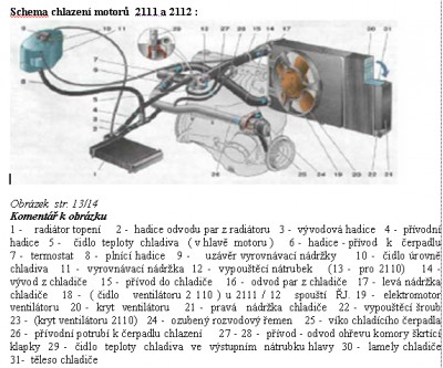

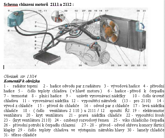

mal by som na vas 16V jednu prozbu,
mohol by mi niekdo nafotit termostat a hadice v 16V motore ako a kam vedu ak by bolo mozne aj popisat odkial a kam idu prosiiiiiiim dakujem

Zde obr.
Příspěvky: 4791
Re: par otazok na motor 1,5 16V E3
:prayer: :prayer: :prayer:
moc dekuju

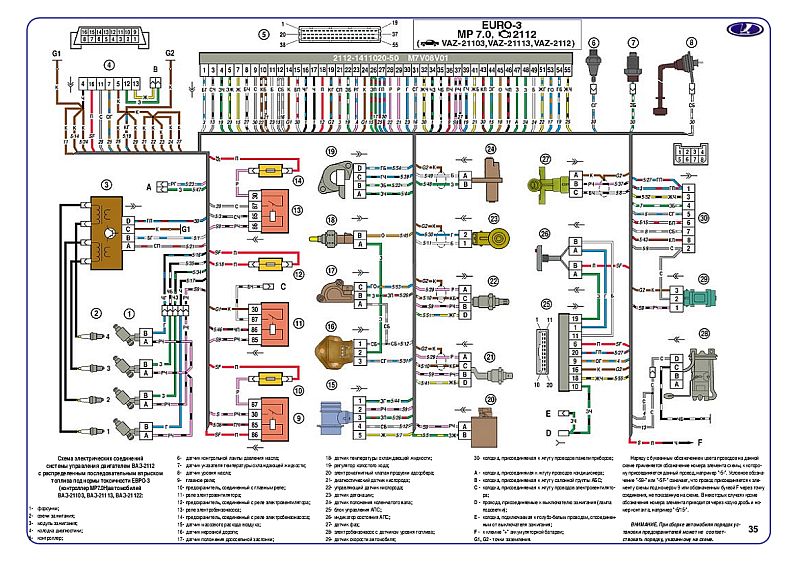

otazka : mame totu kabelaz http://forum.ladaklub.com/download/file ... &mode=view a chcel by som vedet odkial kam a co je to vobec tak 30ka , zasuvka panelu pristroju, vedu do toho tri kable z RJ s oznacenim 5/32 , 5/15 a 5/43 su niektory z nich CHEK ??? alebo naco sluzia. Chek totiz neviem skade napojit, v scheme od 2112 nevieme najst tento konektor, inac je nam vsjo jasno

(30) je diagnostická zásuvka. Źádný z popsaných kabelů není CHE. Ten je vyveden z pinu 15 ŘJ (5) přes konektor (4) - zásuvka panelu přístrojů - tam je i kontrolka CHE. To Tvoje schema kabeláže (velice špatně čitelné) je od ruského provedeni s 8 pin diagnostickým konektorem. Vozy prodávané v ČR maji 12 pin konektor dle DIN normy - OBD2.

Petre, sedím tu s Gerom za jedným stolom a trochu sme si lámali hlavy, pretože sa riadime hlavne schémou od Teba a tam je pod číslom 30 "zástrčka panelov prístrojov" z ktorej idú 3 vodiče do RJ. Ale po preskúmaní iných schém (aj schémy z Nivy MP7.0) som došiel k tomu, že CHE sa zapája medzi vývody 27 a 15 na RJ a otáčkomer na vývod 43. Aj keď mi veľmi nejde do hlavy napojenie CHE na vývod 27, ktorý je spojený s imobilizérom a zapaľovacím blokom :scratch:
A na tej schéme, čo tu dal Ger, vidím 16pinovú zásuvku diagnostiky práve pod číslom 4 a zástrčku panelov prístrojov práve pod číslom 30 :)

Máte pánové pravdu. Podotýkal jsem, že to schema je špatně čitelné a legenda není čitelná vůbec a navíc, večer už jsem byl asi nějak "mimo". Ale platí to, že CHE je připjena na pin 15 ŘJ a je čv-bí vodičem propojena na pin 6 zástrčky panelu přístrojů (30). A OBD2 Je 16 pinová.
Chtělo by to rozluštit tu legendu (alespoň rusky). Asi budete mít lepší oči než já, tak to zkuste. Pro mně jsou ty "bukvy" opravdu nečitelné.
P.S: To Cory - mluvíme o tom schematu co jsem doplnil českými nápisy ?

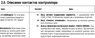

Petře, tady je přepis textu z obrázku:
13 Вход сигнала кодирования вариантов. У автомобилей ВАЗ-21083; 21093; 21099 контакт подключен к напряжению бортсети.
14 Вход "Силовое заземление". На напряажение на контакте должно быть близким к нулю.
15 Выход управления контролной лампой "Check engine". Контроллер включает лампу, замыкая ее цепь на массу. При включенной контрольной лампе напряженние на контакте должно быть близким к нулю. Когда контрольная лампа выключена, на контакте присутствует напряжение бортсети.
Překlad:
13 Vstup signálu kódování volby. U automobilů VAZ-21083; 21093; 21099 je kontakt připojen k napětí palubní sítě.
14 Vstup silového uzemění. Napětí na kontaktu musí být blízké nule.
15 Ovládací výstup kontrolky Check engine. Kontrolér zapíná kontrolku jejím připojením na kostru. Při zapnuté kontrolce musí být napětí na tomto kontaktu blízké nule. Když je kontrolka vypnutá, tak je na kontaktu napětí palubní sítě.

To je v poriadku, tá schéma čo sem dal Ger, je naozaj slabo čitateľná, dal ju sem len preto, lebo sa tu nedala dať schéma od Teba s Tvojími českými popiskami. Už som zapojil ten konektor a je dokonca rovnaký s konektrorom MPi a dokonca aj PINy pre CHE a otáčkomer sú rovnake ako na MPi v 2112. Už to mam skoro zapojene.
