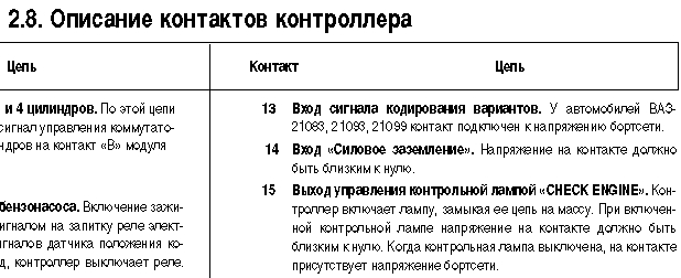

Petře, tady je přepis textu z obrázku:
13 Вход сигнала кодирования вариантов. У автомобилей ВАЗ-21083; 21093; 21099 контакт подключен к напряжению бортсети.
14 Вход "Силовое заземление". На напряажение на контакте должно быть близким к нулю.
15 Выход управления контролной лампой "Check engine". Контроллер включает лампу, замыкая ее цепь на массу. При включенной контрольной лампе напряженние на контакте должно быть близким к нулю. Когда контрольная лампа выключена, на контакте присутствует напряжение бортсети.
Překlad:
13 Vstup signálu kódování volby. U automobilů VAZ-21083; 21093; 21099 je kontakt připojen k napětí palubní sítě.
14 Vstup silového uzemění. Napětí na kontaktu musí být blízké nule.
15 Ovládací výstup kontrolky Check engine. Kontrolér zapíná kontrolku jejím připojením na kostru. Při zapnuté kontrolce musí být napětí na tomto kontaktu blízké nule. Když je kontrolka vypnutá, tak je na kontaktu napětí palubní sítě.
