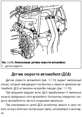

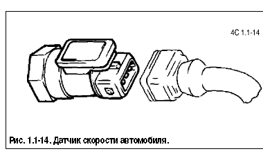

Petr HC
Re: par otazok na motor 1,5 16V E3
Příspěvek od Petr HC »

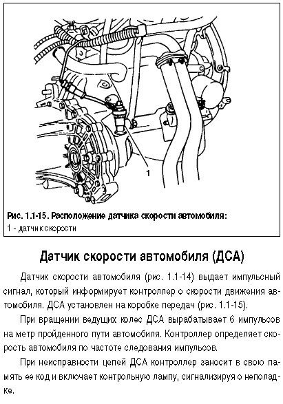

ger007 píše:...momentalne je pre mna dolezite videt ako vyzera to cidlo rychlosti na prevodovke, kolko ma kablikov a aku ma koncovku...
Princip je v FAQ a fyzicky zde: obr. je připojeno třívodičově - minus , +5 V stab.,výstup TTL.

nemas niekde foto tvojho MPI snimaca rychlosti z tvojeho auta ?
Příspěvky: 11760
ja este snimac nemam, ale dnes mi prisla kabelaz od Chestera, tak budem pomaly skumať čo kam ide a poviem ti aky tvar ma konektor, resp odfotim. Len neviem ci to bude dnes :)

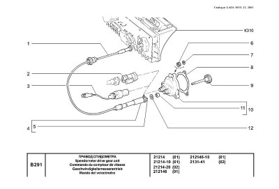

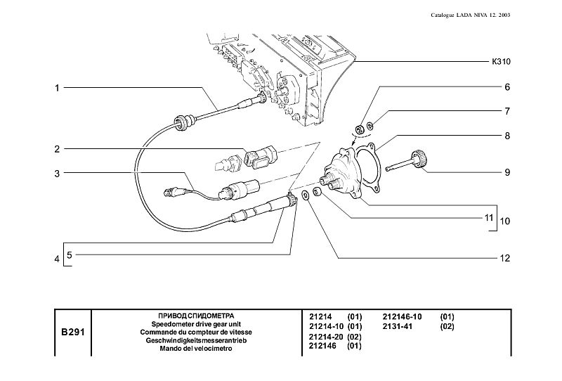

mirozv
Příspěvky: 959
Bydliště: okr. Zvolen
Příspěvek od mirozv »
Pozícia 2 na obr. čislo dielu 21110-3843010-00 Na nivu aj desiatku by to malo byť aspoň podľa čisla rovnaké.
V katalógu na klasiku je takéto niečo: pozícia 3, číslo dielu 2110-3843010-10
resp Niva 2003 poz. 2, 3 2110-3843010-13, 2112-3843010-30
LADA 2112 6.9.2013-
LADA 21214 23.4.2016-
