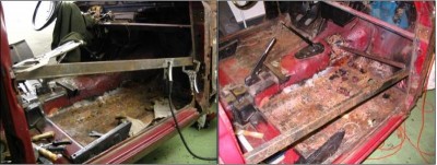

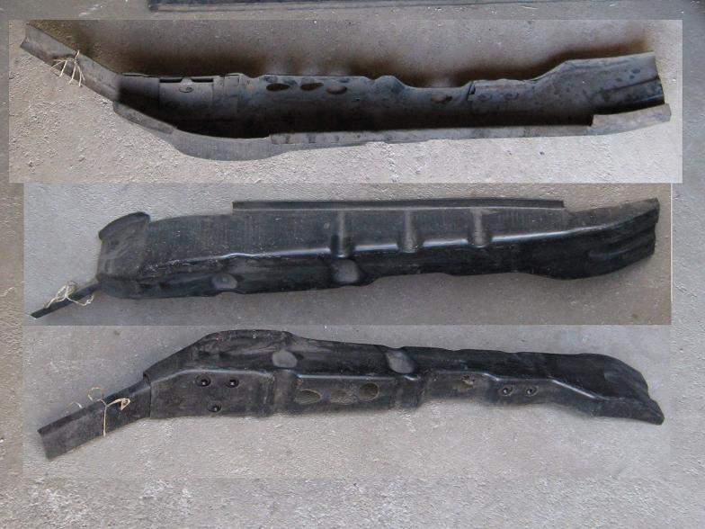

Tady máš tu fotku, je to z více stran.
Tohle bych vyrábět fakt nechtěl, zvlášť ne podle toho, co ti zbylo na autě.

@Yellow01 - vdaka za foto, veru, vyzera to na kus zeleza, predbezne som preklepol tie Budejky a zda sa ze to furt maju skladom, nakoniec sa zda ze malickostou na vyrobu bude obal a nie nosnik :-), CB zaradujem ako plan C

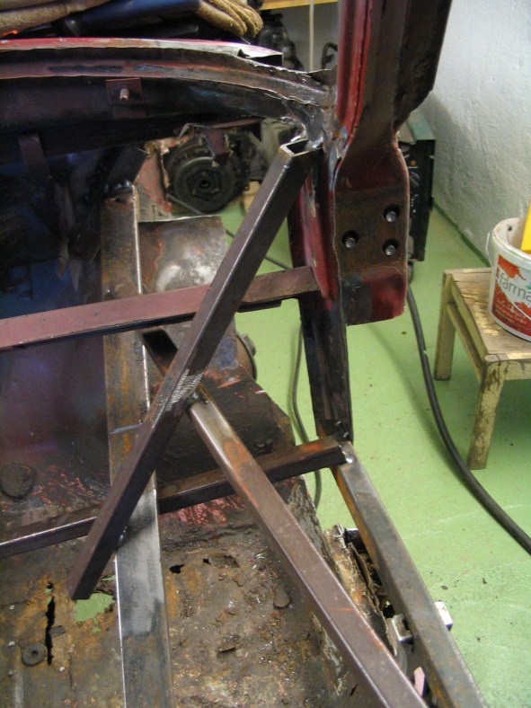

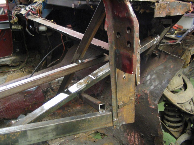

Že sa dačo deje posielam update, Patkaňovi som na narodeniny objednal nejakú plecharinu, pod strechu by mala doraziť budúci týždeň, tak mám zatiaľ dosť času premýšľať, ako poriešim tie predné stojky. Premeral som kontrolné rozmery karosérie a všetko sedí úplne super, čo ma teší. Pravý sĺpik som stabilizoval a pôjde tam ešte jedna vzpera ktorá podporý stabilitu rámu predného okna a jeho spodných rohov + lava stojka tiež dostane support, len musím skočiť do kovošrotu po nejaké železo 8)

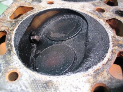

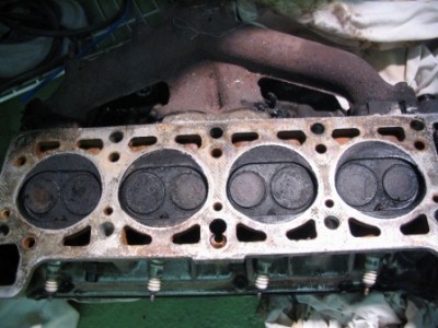

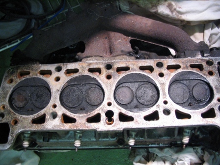

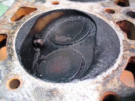

Takto nejako vyzerá spaľovací priestor po 156tis km bez generálky:

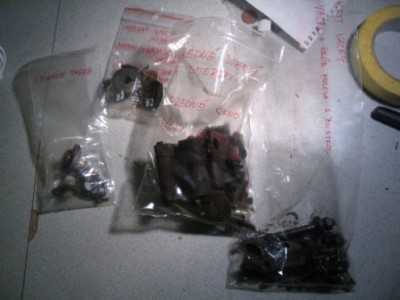

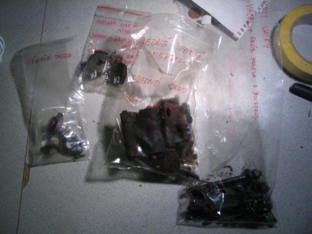

Že sa nám šrúby hromadia, tak ich pekne triedime, nech sa v tom niekto o rok dva aj vyzná.

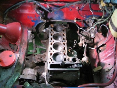

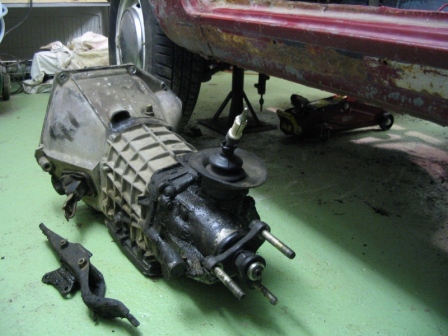

Vyškubli sme aj prevodovku, šlo to ako po masle až na záverečnú fázu, keď som sa pod autom lomcoval ako pako a ona nie a nie von, potom mi cvaklo :idea: že by to asi šlo lepšie s odmontovaným fofrklackom :D
A že treba myslieť aj na oddych
Tie "deštrukčné" práce idú celkom rýchlo, odstrojený motor pôjde v ďalšom kole von, dôjde aj na kardan no a už by sme konečne mohli začať aj niečo rezať.

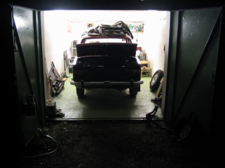

Koniec jedného večera
(čas T+27 hod)

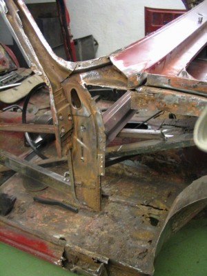

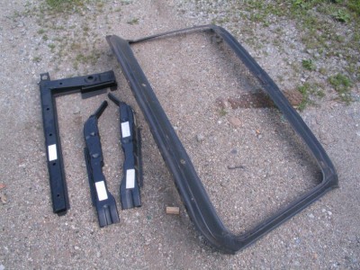

Patkan dostal na narodeniny nove plechy. Cory dotiahol z UA L prah, obe vystuhy prahov, LP sekerku a zadne kopyta. Aj SlovLADA sa cinila a zohnala ram predneho okna a stojky.

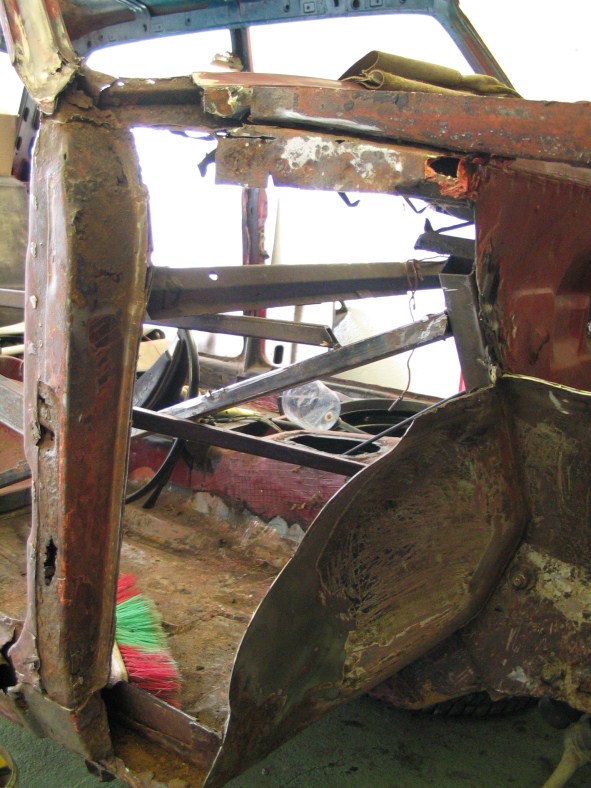

Pustili sme sa teda konecne do rezania, ale najprv to chcelo vystuzit a fixnut PP stoju trochu dokladnejsie
Zatial este cela stojka
Uchytenie horneho pantu som este nechal, potrebujem ho zamerat, aby som novu stojku navaril do spravnej vysky.

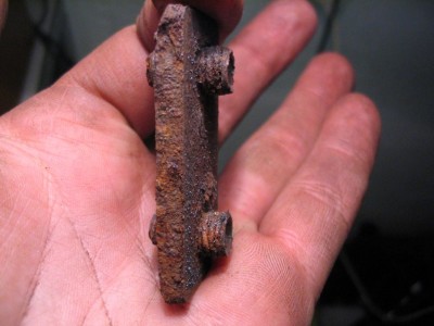

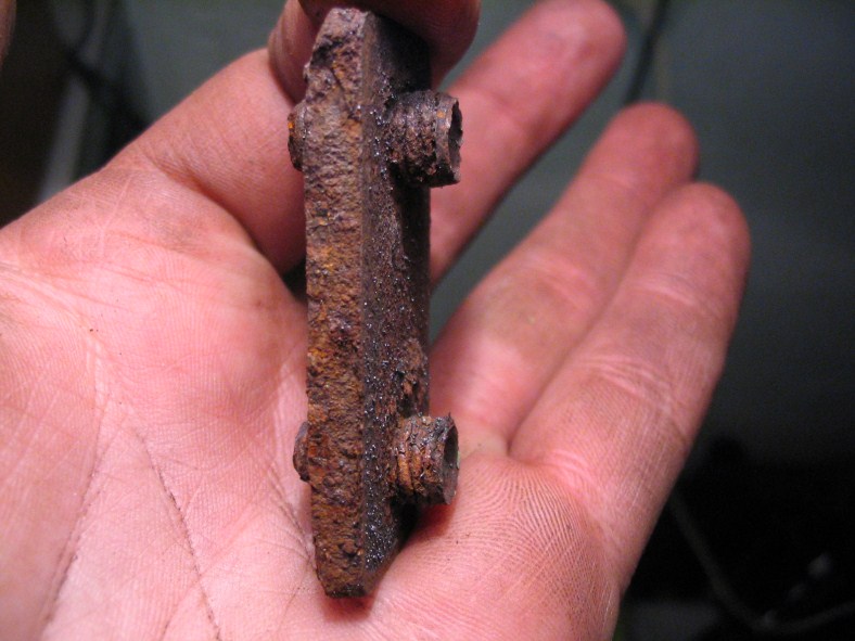

Ako som uz spominal, skrutky pantov dveri nesli nijak raz povolit a k slovu sa dostala vrtacka. Ked som vydoloval toto, tak sa ani necudujem

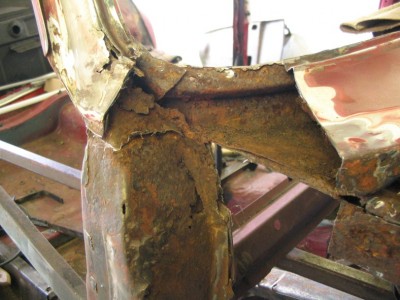

No jo no, este musim od podlahy odfiknut ten spodok a nahradit chybajuci plech / nohu, aby bolo novu stojinu na co navarit. Hotova amputacia, som prekvapeny, ze to bolo take zozrate, asi zatekajuca slana voda a nulova prevencia...

Yellow01
Příspěvky: 1863
Bydliště: Třeboň
Re: Žiguli ВАЗ 2101 '74 - pracovný názov /patkaň/
Příspěvek od Yellow01 »
Je to síla, do takovýho auta bych se asi nepustil, je to shnilý úplně všude. Až budeš potřebovat novou střechu, tak vím kde jí sehnat :mrgreen:
