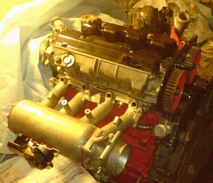

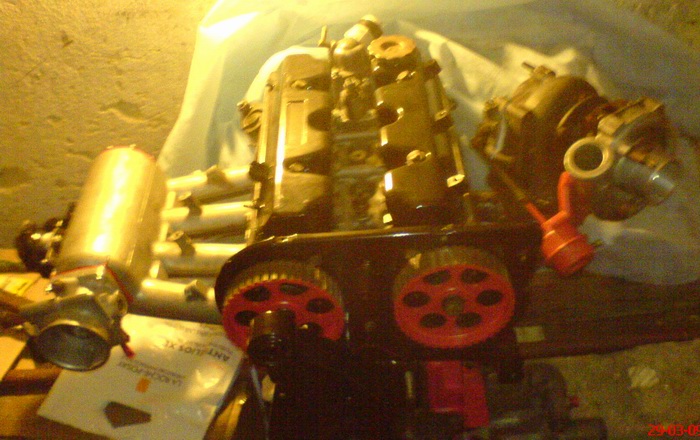

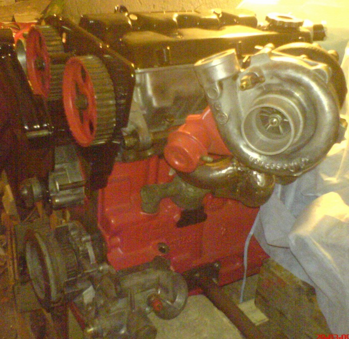

Italia drift píše:a Jaky ma vykon ta tvoja Turbo Lada? nad tym som tiez rozmyslal ze radse jdat turbo,to by bolo asi menej roboty,ale potom by tam bola mala zivotnost motoru asi.
V serii ma 114 kW a kroutak kolem 230 N/m. Ale zastavba si vyzadala rizne upravy, ktere asi nejaky ten kilowatt pridaji, napr. misto puvodniho vyfuku 50mm, bude 60mm jen s pruchozim tlumicem vzadu, otevrene sani. Odstraneni kompresoru klimatizace a posilovace rizeni. Podle potreby se da pridat plnici tlak turbiny, prodlouzit vstriky,chladic vzduchu s mensim objemem a vetsi plochou (to je u preplnovani klicove) atd...
Mala zivotnost motoru? Ale kdeze, pochybuju ze budes davat plny knedlik a tocit ho na omezovac. V souteznim voze mozna ale normalne v provozu spis odejde zigulik nez motor, staveny na tahani vozu o radove 300kg vice.
Pro predstavu pridavam obrazky tunerova porna. :ANAL:

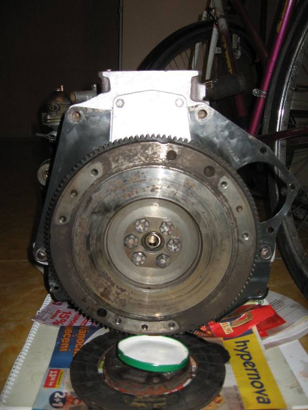

No tak neni to zase az tak offtopic, ale jako jinde... Tohle je tak nejlepsi pohled co jsem nasel, srouby na prevodovku sedi, jen v jedne dire neni zavit, musi se dat pruchozi sroub a na nej matku, nicemu to nevadi. Akorat pro pouziti lada kose prevodovky a starteru musi byt i lada setrvak, pri pouziti jineho starteru a setrvaku se musi upravit kos prevodovky.

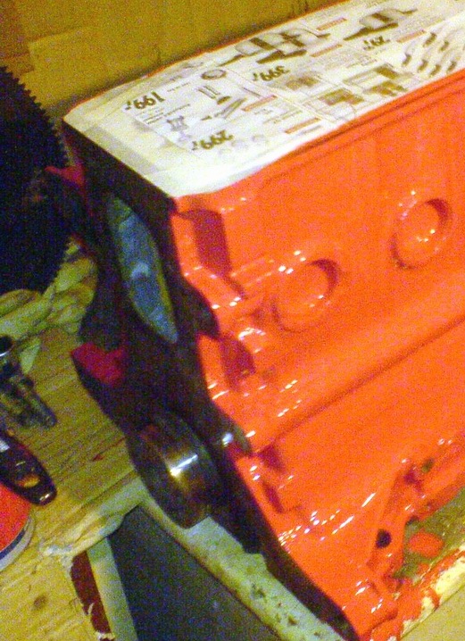

no neni tam dobre videt vsetky diery ako su rozlozene..ale zda sa mi ze by to nesedelo presne u alfy, pridam sem fotku z motoru Lancia Delta 1,8VVT ked som ho rozoberal a ten ma blok ako Alfy. ibaze ta foto je vlastne dole hlavou :-D
Štěpán
Příspěvek od Štěpán »
Pokuď vím, tak Lancie používali motory od FIATu a ten motor by tam seděl. Dokonce i když se podívam takhle zběžně na ten blok, tak bych řekl, že tam půjde. Ale samo sebou se můžu mýlit. Na té fotce člověk nepozná 1cm sem nebo tam.
