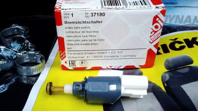

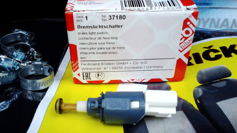

Tak už je spínač vo výbave (11€ - FEBI, lacnejší bol asi no name ale tuším podľa vysekaných čísel že to bude to isté čo tam aj bolo?), dokúpil som vodu do ostrekovačov, tričká na predné sedadlá, veľa toho nenajazdím ale aspoň niečo na ochranu, poťahy nebudem riešiť a ešte tie nešťastné spony, kolegovci čo máme Granty alebo aj nové Kaliny a Vesty aj Vám sa tie spony začínajú meniť do hrdzava? Neviem z akého blata to polepili ale mám kompletne zhrdzavené spony ako by mali 30 rokov..karamba

Já pořídil na zkoušku dva, jeden ten MAXGEAR co sem linkoval a druhý FEBI stejný jak máš ty s tím, že ten co bude vyhodnocen horším dám Luďkovi, snad to tu nečte
Zaujalo mne, že každý má jinou délku toho béžového násosu byť oba spínají zhruba po zalezení dvou třetin toho bílého do těla spínače. Po bližším zkoumání jsem zjistil, že tím béžovým se dá pomocí citlivého násilí štelovat takže coryho poznámka o nutnosti nastavení nebyla vůbec od věci
. Koneckonců i tvé foto potvrzuje, že se to šteluje neb na fotce to máš zcela zamáčklé. Předpokládám, že ustavení spínače by mělo být na minimální (vlasovou) mezeru mezi plochou spínače a plochou na pedálu, aby se zabránilo přenosu chvění do mechanismu spínače. Co řekne Cory na tuto teorii? Zatím jsem to na své Grantě nezkoumal neb byla k obědu kačena a bylo by škoda ji vybl*nkat
Co se týče řemeslného provedení tak dražší FEBI má na těle vybroušené kódy jako ten tvůj, ale to těžko bude na závadu. Kontakty má čímsi zušlechtěné, čísté bez oxidace což je povzbudivé. Okamžik přepnutí má takový výraznější, těžko říci zdali je to dobře či špatně.
Levnější MAXGEAR má kontakty v barvě oxidované pájky což nepůsobí zrovna povzbudivě, okamžik přepnutí méně výrazný, též nemohu říci zdali je to výhodou či nikoliv.

Edit: Divam se na foto a on ten spinac je v klidove poloze pedalu brzdy zamacklej. Nebo mne sali zrak?

AJ mne sa zdá, že je to zamačkané ale som lenivý po toľkých koláčikoch a dobrotách liezť pod prístrojovku

Je stejně zajímavé, že o tomto typu spínače se na ruskojazyčném webu píše spíše ve spojitosti s Vestama kde šéfuje pedál spojky a prý trpí nespolehlivostí toho variabilního štelování délky což se řeší navlékáním různých distančních trubiček. U Grant se stran brzd zmiňuje úplně jiný typ spínače. By mě zajímalo co to máme za exportní prasopse
