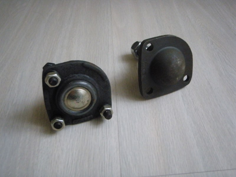

ozivim trochu tuto temu..chcem sa spytat ,menim vpredu capy a nie som si isty ktory je horny a ktory spodny ..na fotke by mal byt horny ten vpravo a spodny ten vlavo? ci naopak? :D

presne tak, jak rikas
Mascom
Příspěvky: 115
Registrován: pát črc 24, 2009 08:05
Bydliště: Košice,SVK
Příspěvek od Mascom »
parada..diky

Tomik
Příspěvky: 172
Registrován: ned bře 12, 2006 21:19
Bydliště: PRAHA
Příspěvek od Tomik »
tak tak,ten vlevo je spodní a ten v pravo je horní
