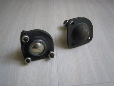

ozivim trochu tuto temu..chcem sa spytat ,menim vpredu capy a nie som si isty ktory je horny a ktory spodny ..na fotke by mal byt horny ten vpravo a spodny ten vlavo? ci naopak? :D

presne tak, jak rikas

parada..diky

tak tak,ten vlevo je spodní a ten v pravo je horní
