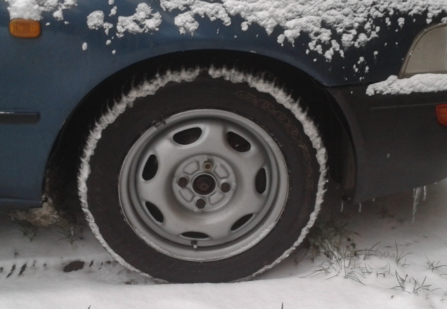

Tak jsem to vzal Alkytonem, nejprve penetrací, pak stříbrným odstínem. Je to trochu tmavší než běžné stříbrné odstíny na ráfky, ale jen o chlup.
Výhoda téhle barvy je, že je silně tixotropní a ani zblízka není poznat, že to je štětkou. A zimu to přežilo naprosto bez úhony.
Ještě jsem předtím vnitřní stranu okrajů ráfků, pod pneumatikou, vzal hliníkovým sprejem. Ale spíš pro jistotu, aby to nepodrezlo. Přeci jen bezdušovka musí těsnit.

Na obrázku to vypadá hezky, že je to štětkolak bych nepoznal...

A věř tomu, že ani okem. Což mne samotného překvapilo.3enit píše:Na obrázku to vypadá hezky, že je to štětkolak bych nepoznal...
Pravda je, že kromě toho, že jsem docela šikovný
Penetrátor jsem použil hlavně pro zvětšení tloušťky vrstvy.

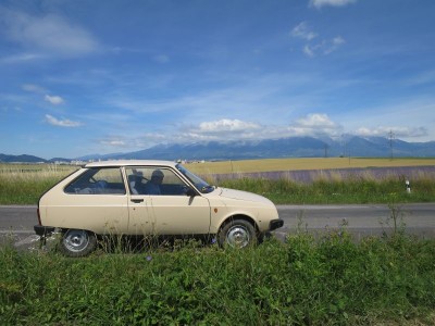

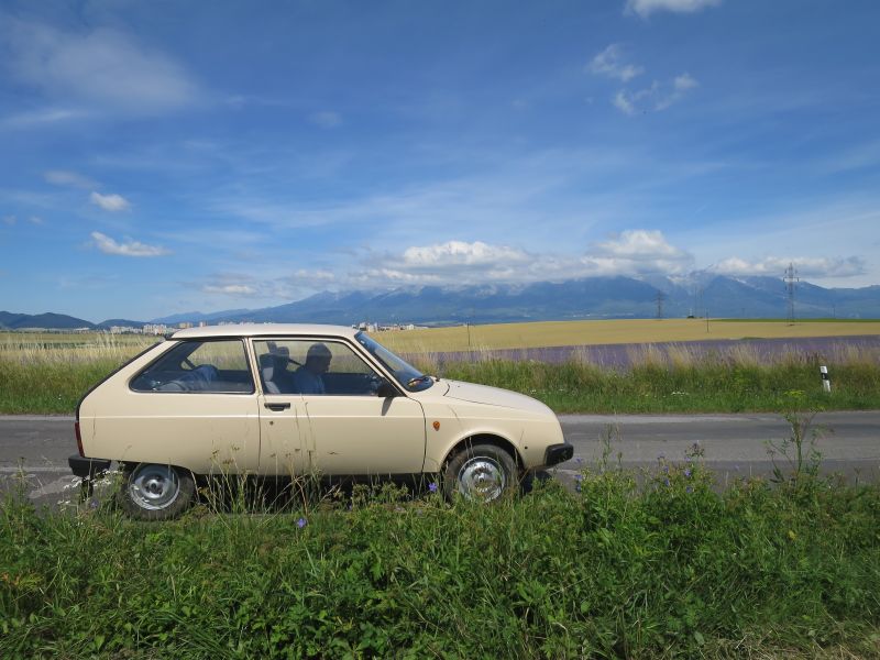

Letošní dovolená na chatě v Tatrách, celkem najeto lehce přes 1200km, průměrná spotřeba 6,97L/100Km
Olda se trochu přehříval, podle teploměru oleje (budík+čidlo Lada 2106), se teplota občas vyšplhala ke 120°C
Takže motor byl o něco hlučnější a při vyřazení ,,chcípal". Jiné závady nebyly.

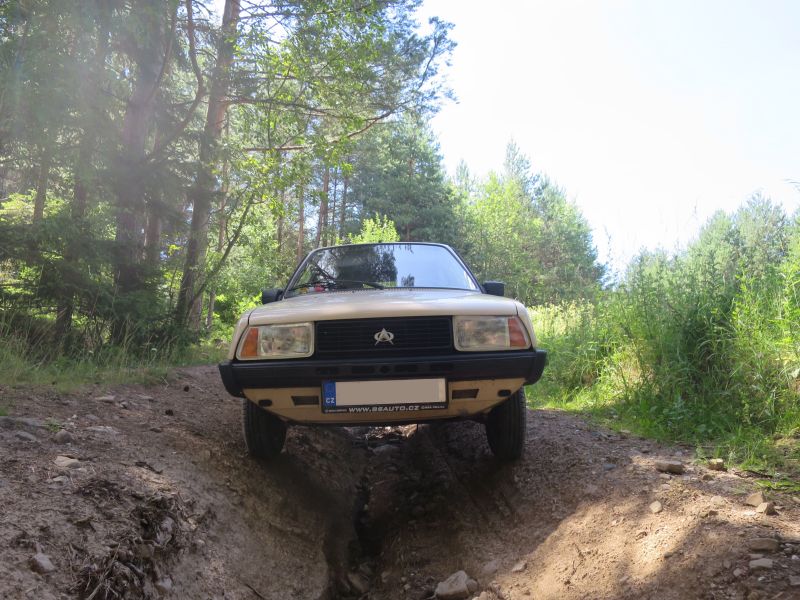

Ta montážní jáma byla jedna z variant cesty k ,,naší" chatě. Pro jistotu jsem ji zkusil jen jednou

No pěkné
(ta jáma)

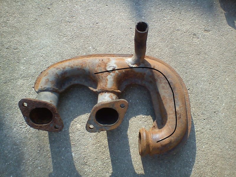

Zajímal by mě názor zdejších odborníků na úpravu výfukových svodů. Fotografie viz níže.
Svody jsou vevnitř rozděleny přepážkou, tedy každý válec má svou ,,cestičku". Dostaly se mi ale do rukou svody, které mají tuto přepážku vykuchanou, aby byl umožněn lepší průchod plynům a tím snad i vyšší výkon.
Je to hloupost nebo je to možné? Nemůže tlak z jednoho válce působit negativně na vedlejší válec/výfukový ventil?
Aby se to nějak nehádalo...
Děkuji za případné odpovědi
