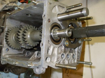

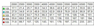

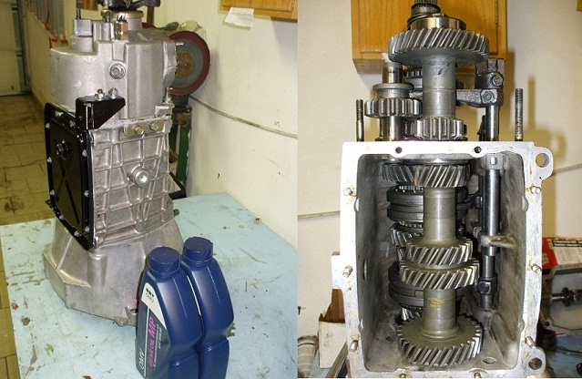

TAk se po čase zase zpět, konečně sem si našel čas a dodělal projekt převodovky - long drive . Původně sem to chtěl vše ve skořepině F124 ale kvůli určitým problémům tam nešla zařadit 5. Tak sem ustoupil a vše zůstalo v lada skořepině, čím sem přišel o tom supr řazení.
Long drive´se tak skládá jen s převodovek 2106 (4st. 19-28 zubů) a 2107 5st a jeho hodnota je ted 0,7756 . ještě k tomu 3,9 diferák a poměry ideální :) viz. tab hodnoty v km/h.

svině lada kvalt :x at sem udělal cokoli zase ta 5 vyskakuje vůbec tam nedrží a přitom je vše nové!!!! Už to musí být leda tou hřídelí (točení na tisícihranu, se mi zdálo že je tam velká vůle ) POkud by mě někdo prosím lada 5q v dobrém stavu nebo ještě lepší 5q Fiat124 předem děkuji . sem v nouzy :cry:

Je to pro mě uplná záhada :( foto dodám , říkám nepřišel sem včem je problém. Pořád to vyskakuje:(. JInak uložení je : kolo zpátečky,pružná podložka, speciální jakoby segerovka , o ní se opírá kroužek o který se opírá ozubené kolo, pak je mírná vůle(pár desetin asi kvůli mazání a pak roztřivací kroužek , kolo pro náhon tachometru .
Je to pro mě totální záhada. Jo vyhazuje to rychlost při přidání plynu, jako by tam vůbec nebyla dosednutá , ale když sem měl převodovku venku tak to dosedly bylo . ještě mě napadlo jestli by to nemohla dělat kulisa řazení?

Ono to neni až taková záhada, převodovky a ozubení obecně nejdou jen tak poskládat z libovolnejch dílů. Tam jsou desetiny milimetru tolerence a vůle, který je třeba dodržet. Takže i když máš nový díly, ale nejsou vyrobený v toleranci, tak ti budou vyskakovat rychlosti nebo hučet i nová převodovka.

No jo ,ale právě to uložení(hřídel ,ozubené kolo, podložka je originál a nebylo to nikterak špatné) :( jïnak když to tam držím (dokud nedotanu ranu po ruce) tak nehučí.

Maniac píše:at sem udělal cokoli zase ta 5 vyskakuje vůbec tam nedrží a přitom je vše nové
Je to blbá otázka, když čtu odpověď již před otázkou, přesto se zeptám: ale opravdu je vše nové?
Tedy konkrétně mě zajímají díly č. 12 a 19 na prvním obrázku resp. díly 15 a 17 na obrázku druhém. Tyto díly se jmenují jádro/náboj spojky a přesuvník (vše na V. stupni).

Jádro je původní přemýšlel sem o něm že bych ho koupil ,ale nebylo na něm zpozorováno jakékoli opotřebení (omočkaní ,čí velká vůle), posuvník byl hodně šptaný ten se dal nový

V jakém stavu je vidlička řazení 5. stupně? Pokud by byla obroušená, tak je možné, že nedokáže správně zařadit a pak rychlost při záběru vypadne ven.
