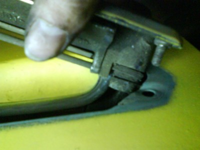

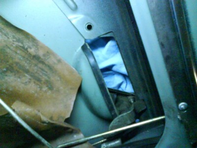

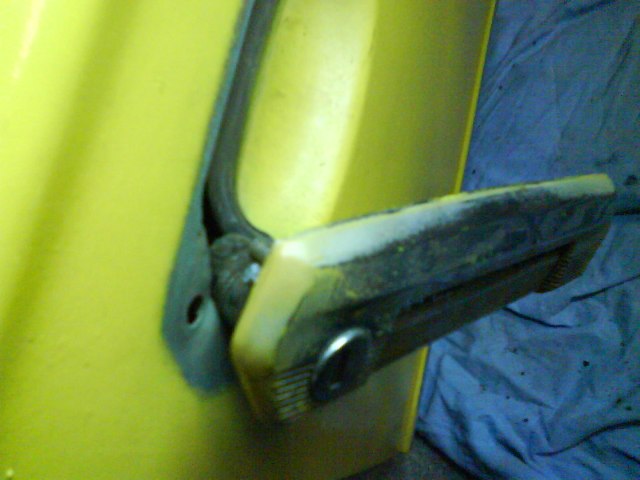

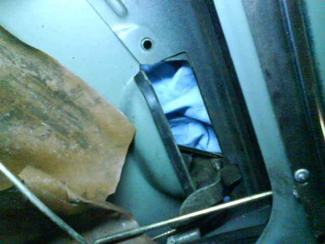

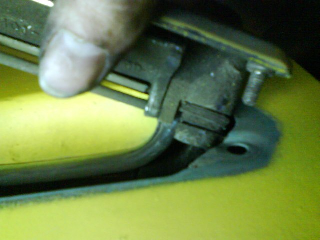

meeehmm... mno kupil som predne dvere v relativne dobrom a viac ako dobrom stave... podarilo sa mi rozobrat vsetkom okrem tych osranych zamkov a kluciek proste to nende a nemozem na to ani neako prist vie mi s tym niekdo help ??? vid foto hlavne mi ide o dopojenie tej klucky

Hm, no vidíš, a to mě ten zámek se odpojil sám a bez jakýchkoliv nasilí
To táhlo je tam k zámku přidělaný přes očko (na tyčce) a skrz celý to očko a zámek jde tyčinka, co to drží pohromadě. Ta když se vyndá, tak to povolí.
Možná existuje i jinej způsob, lepší, ale nevim, já jsem se zatim potýkal jenom s tou tyčinkou. Takže jestliže existuje lepší způsob, jak to odpojit, pak jako bych mlčel

- Příspěvky: 12140
O závitu nebo povolování já nevim nic
Mě prostě vypad zámek z kliky (prostě zůstal na klíči při zamykání
) No a když jsem ho vracel, tak jsem zjistil, že vyklouzla ta tyčka, co drží očko na zámku a tim pádem očko sjelo a bylo hotovo (teda zámek venku
Tak jsem to opravil a po ňákým čase se to stalo znova. Takže ani nevim, jak tu tyčku tam donutit držet.
Jestliže kousek pod tim je ňáká spojka typu plyn, pak je to přesně to, o čom jsem se zmiňoval v mým předchozím příspěvku

lebo ja som to uz skusal pacit vsetkou moznou silou a neako nic hocno hocno... ni skusime este vecsou silou
- Příspěvky: 12140
Tak jsem se to pokusil znázornit, jak já to myslim a to je výsledek.
Kliku se mi jeví, že už máš odpojenou, takže to drží na tom zámku? Tak, jak jsem to nakreslil to jde (by mělo jít) odpojit. Eště tam je ta pružina, co zajišťuje vracení zámku.

to Ladusa.. Dakujem za odborny nakres budem postupovat tak ako ukazuje
