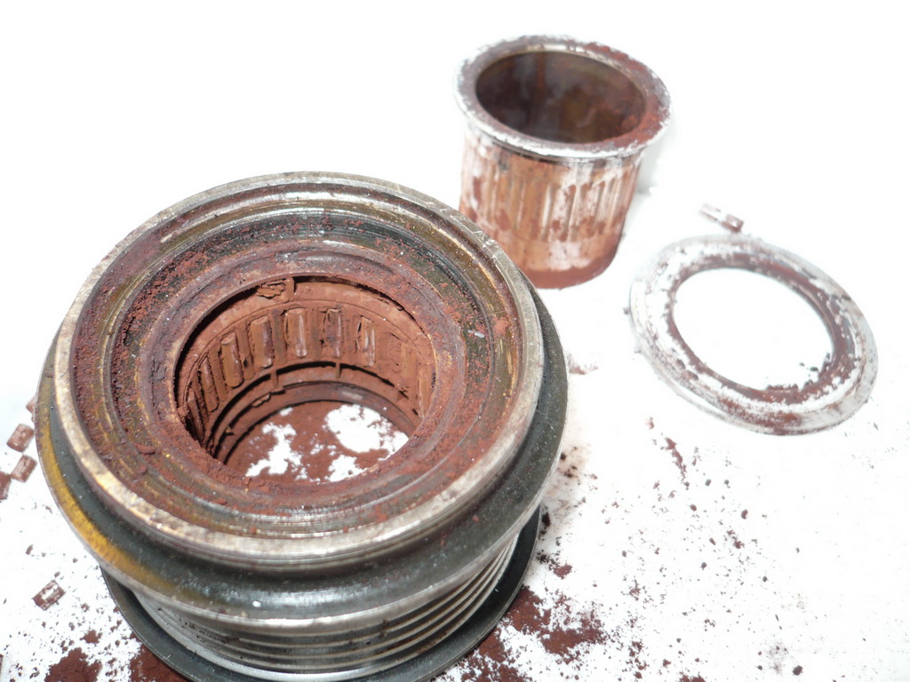

ked uz sa tu nedrzime striktne temy, naviazem - volnobezka u dizlaka. Ma to fungovat tak, ze do jednej strany sa volne rukou toci? Vybral som alternator z renault kangoo 4x4 a je tam volnobezkakonkretne tato ale je zablokovana, resp ma volu cca 5mm, na obe strany sa vsak zasekne. To asi neni spravne? Alebo to ma fungovat az v otackach???
Roman
Příspěvky: 1285
Bydliště: Kralův Dvůr
Re: alternator
Příspěvek od Roman »
Musi sa na jednu stranu volne pretacat. Aj rukou.

ok, dik, myslel som si....
a kedze pre mna nic nie je "nerozoberatelny celok", tak uz aj viem, kde je pes zakopany....

že by to krapet zkorodovalo :?: :lol: L.

Krásnej materiál. :mrgreen: To je umístěný tak, že do ložiska prší, nebo jde voda zespodu ? Nedokážu si skoro představit jak jinak dojde ložisko do takového stavu, když i čelní strana vypadá vcelku čistě. Možná ještě tak kruté přehřívání, že vyschne mazivo, nebo kdyby výrobce zapomněl namazat. Každopádně tohle nevolnoběžkovalo hooodně dlouho. Mělo to nějaké projevy za jízdy ? Vibrace, hluk a podobně ?
Re: alternator
Trochu to udajne vydavalo "nejake" zvuky, mozno sa to este sem-tam pretocilo. Voda sa do toho nemala ako dostat ani zvrchu ani zospodu, navyse neposkodene prachovky. Skor tipujem, ze to odislo na absenciu maziva(dnes v novych loziskach bezna vec) a najazd cez 200tkm.
Nakoniec to vsak doslo na zodrate uhliky a dosadaciu plochu na rotore. Nebyt toho, ze prestalo dobijat, tak to asi majitelia neriesia :-)
Volnobezka 31€(maju aj za 95); uhliky favo 3€ a nova fosforova bronz na rotor a ideme na dalsich 200t...
