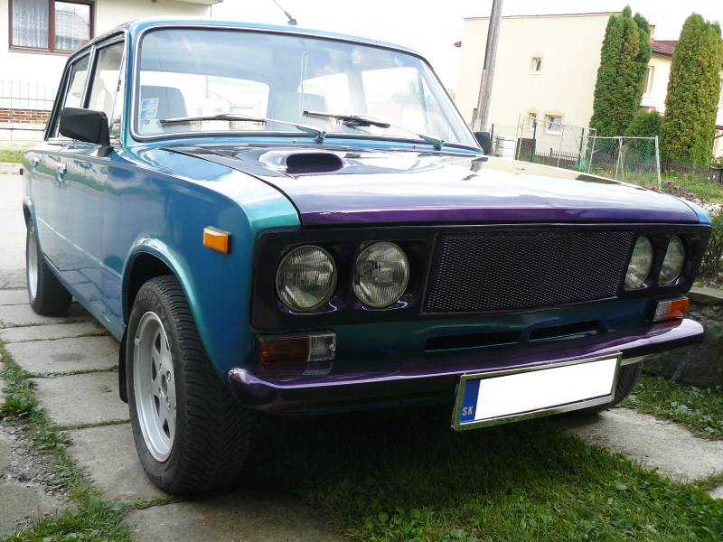

to je sice pravda, ale prece jen by ty chrom zrcatka sedely k tomu autu daleko vice tvarem nez tydlemayo456 píše:podla mna tie cierne zrkadla nie su naskodu. chromovane pri vsetkych tych ciernych doplnkoch iba zbytocne prerazali a rusili auto. ine by bolo keby bolo vsetko chromovane tak ako ma byt.

ano sedeli by viac ale keby bolo vsetko to co ma byt chromovane a nie cierne.Saynerm píše:to je sice pravda, ale prece jen by ty chrom zrcatka sedely k tomu autu daleko vice tvarem nez tydlemayo456 píše:podla mna tie cierne zrkadla nie su naskodu. chromovane pri vsetkych tych ciernych doplnkoch iba zbytocne prerazali a rusili auto. ine by bolo keby bolo vsetko chromovane tak ako ma byt.
Zrcátka jsou naprosto v pořádku. Tohle nejsou ty ze Š120, ty byly větší. Tyhle zrcátka se v dané době prodávaly v Tuzexu, jenom nebyly polské, ale německé. Tvar a funkce byly zcela shodné. Prohlašuji je za dobový doplněk

To ale nenapomůže tomu, že dajaké ty beskydy a nebo jak se to jmenuje, by tomu sedly o dost víc
jo su pekne ale nic v nich nie je vidnoLaďuša píše:To ale nenapomůže tomu, že dajaké ty beskydy a nebo jak se to jmenuje, by tomu sedly o dost víc![]()
Ako keby v zigulackych toho bolo vidno velamayo456 píše:jo su pekne ale nic v nich nie je vidnoLaďuša píše:To ale nenapomůže tomu, že dajaké ty beskydy a nebo jak se to jmenuje, by tomu sedly o dost víc![]()
A je rozdiel ceske beskyd sport a tiep olske repliky krpate ...
