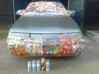

Fotka z dnešního rána. Nárazník je hotový.
Docela dobře se s tím stříká.
V místě spz to trochu vyjelo nahoru, pravdou je, že jsem to tam moc nebrousil právě s ohledem na tu tabulku)
To samé u nepatrně u levého mračítka pod světlem, jinak to vypadá vcelku slušně.
Ostatně hlavním cílem je jednota barvy, kvalita je samozřejmě přímo úměrná zručnosti a podmínkám.

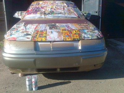

Hotovo - foceno ještě před lakem

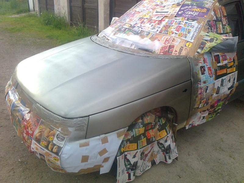

Pár postřehů:
Při stříkání sprejem je dobré napříště kapotu odmontovat a dát svisle, sprej se blbě naklápí a tryska nejde kolmo.
To je důležité zejména, kdy už dochází náplň spreje, pak to vyplivne prskance barvy či laku. Nedojíždět do konce, vyplatlat je na svislém dílů.
Používat trysky k tomu určené, tzn. originál dodaný dodavatelem laku, jako součást spreje.
Není nutné to přehánět s olepováním auta :-) viz fotky
Vyhovující je šmigrl 320, brousit pod vodou.
Cena za 3 spreje metalízy a 2 spreje laku vyšla na 1300,- Kč
Zítra to omrknu jak to vyschlo a případně zauvažuji o přikoupení ještě jedné pixle laku, dokud to je zalepené.
