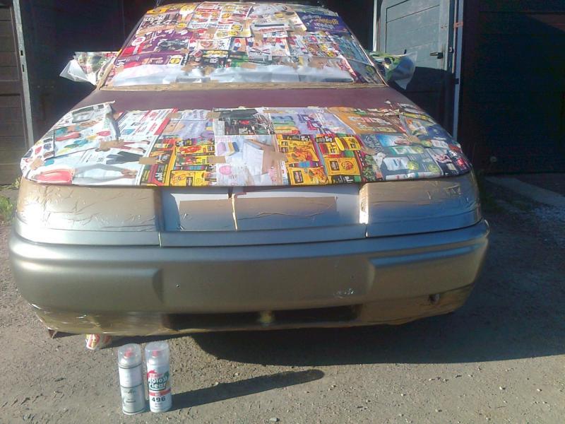

Fotka z dnešního rána. Nárazník je hotový.
Docela dobře se s tím stříká.
V místě spz to trochu vyjelo nahoru, pravdou je, že jsem to tam moc nebrousil právě s ohledem na tu tabulku)
To samé u nepatrně u levého mračítka pod světlem, jinak to vypadá vcelku slušně.
Ostatně hlavním cílem je jednota barvy, kvalita je samozřejmě přímo úměrná zručnosti a podmínkám.

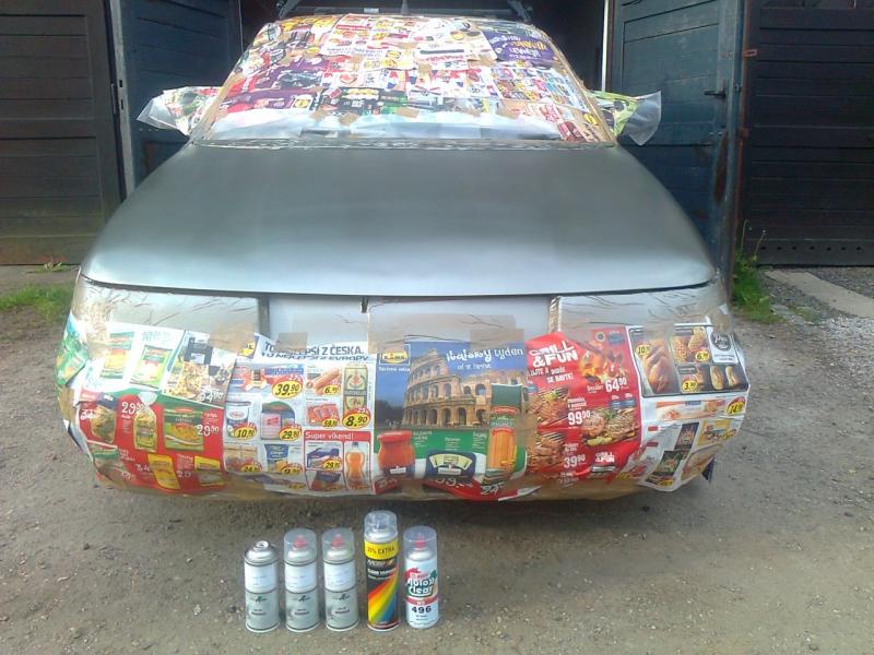

Re: Tak jsem si koupil ladu
Hotovo - foceno ještě před lakem

Pár postřehů:
Při stříkání sprejem je dobré napříště kapotu odmontovat a dát svisle, sprej se blbě naklápí a tryska nejde kolmo.
To je důležité zejména, kdy už dochází náplň spreje, pak to vyplivne prskance barvy či laku. Nedojíždět do konce, vyplatlat je na svislém dílů.
Používat trysky k tomu určené, tzn. originál dodaný dodavatelem laku, jako součást spreje.
Není nutné to přehánět s olepováním auta
viz fotky
Vyhovující je šmigrl 320, brousit pod vodou.
Cena za 3 spreje metalízy a 2 spreje laku vyšla na 1300,- Kč
Zítra to omrknu jak to vyschlo a případně zauvažuji o přikoupení ještě jedné pixle laku, dokud to je zalepené.

Omrknul jsem to a je to na dotyk takový matný... oproti origo zbytku...
Vypadá to, jakoby se ten lak vypařil
Mám obavy, jestli ještě jeden sprej pomůže, aby se to pak neloupalo nebo tak něco...
Nebo to mám vystrčit na slunce, nechat vytvrdnout a pak do toho zapucovat nějakou leštěnku či vosk?

Je to dost matný, oproti zbytku. Lakýrníci, pomůže když tam dám ještě jeden bezbarvý akrylátový lak? Ten původní mi podle některých názorů metalíza "vypila". Asi to chtělo víc počkat než metalíza zaschne, prý na 80%. Nebude se to loupat? Spojí se to? Hrbolatý to je, na dotek jako šmirgl 2000
- Příspěvky: 1156
- Bydliště: Krkonoše
Určitě nestříkat další vrstvu laku! to už by se nechytlo a loupalo by se to. Teď to chce vzít 1500-2000 a znova min. ve dvou vrstvách lakovat. Pozor, ne za současného tepla - buď ráno nebo večer do ca 20°C. Pokud to i potom bude lehce matové, přebrousit 2000-2500 a leštit - pozor neproleštit lak!
