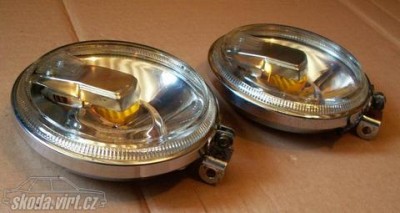

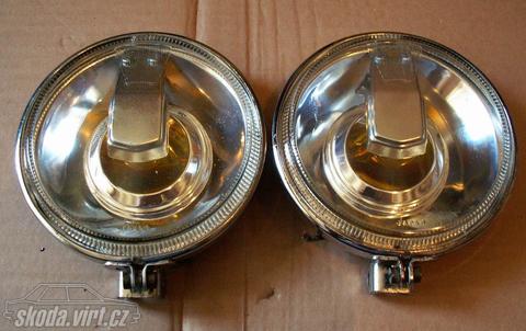

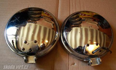

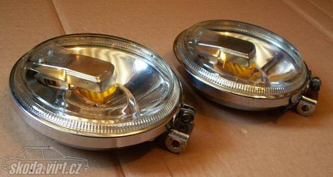

Co myslíte, budou Oldovi slušet? Mám je k dispozici v lepší stavu... Jen dodám že jediná chromovaná věc na autě je znak

Je to věc vkusu každého jedince. Ovšem když koukám na Olcita, jak jsou všechny křivky hranaté, včetně hranatých předních světel, osobně bych tam tyto přídavňáky nedával. Nicméně je to čistě na tobě

Souhlas s Vašátorem, je to na Tobě, ale osobně si myslím že mu slušet nebudou

Mám na to podobný názor, ale zajímalo mě i okolí... Tak je zatím odložím na jiného veterána

To chce vyzkoušet a až pak na základě skutečnýho vzhledu, nikoliv domněnek, vynášet soudy. Trolejbusom Škoda 14/15Tr zadní kulatá mlhovka sluší a to se jedná o stroj, o jehož hrany je možný se pořezat.
Re: Oltcit - odvézt/neodvézt
První věc je ta že mlhovky sou chromovaný a na autě chromovaný neni nic... (krom toho znaku) Pokud se mi podaří upevnit na zkoušku, tak proč ne
