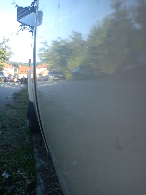

Pomoci není problém :wink: , jen bude asi trošku složitější mě odchytit. A vůbec, přijeď na sraz do Jedovnice a něco s tím provedeme. Nářadí na panty sebou :wink:
3enit
Příspěvky: 487
Re: Oltcit - odvézt/neodvézt
Příspěvek od 3enit »
Do Jedovnice mohu přijet pouze v pátek nebo v neděli. V sobotu musím do školy :evil:
Nářadí na panty? To nejspíše nemám. Ještě mohu dodat informaci, že na straně karoserie je pant přivařený.

Okolo 15h. budu ještě v plném pracovním procesu :mrgreen: Já myslel spíš až někdy navečer. Nářadí na panty: nářadí potřebné k posunutí pantů. Pokud jsou navařeny na sloupku, budou seřizovací ve dveřích.

EDIT: Pant se nedá seřídit ani na straně dveří (ani po sundání tapecu jsem nenalezl nic, čím by šly štelovat :shock: ) Panty na karoserii jsou přišroubovány jedním šroubem a potom přivařeny. Jediná možnost jak je seřídit... Sváry odbrousit, povolit šrouby a půjde s nimi hýbat. Ale to do pátku nestihnu (musely by se sundat dveře) :roll:

Na panty tedy kašli. Díval jsem se na fotky, že linky na dveřích sedí, hýbat by se s nimi tedy nemuselo. Trošku silou zapracujeme a bude to cajk 8)

Ono Ti nic jiného nezbude, než provést to co radí Vašátor. U Oldy jsou panty navařené napevno, takže pouze zkroutit. Jo a potom upravit zámek. To se dělá že povolíš ten trn co čouhá z B sloupku a lehce posuneš kam potřebuješ. Ale stejně nějakou extra přesnost ve slícování nečekej :(

Ale mohlo by to být aspoň o trochu lepší než teď, vypadá to fakt blbě :evil:

Taky jsem je rovnal :D neboj se toho. Lepší to určitě bude :idea:

A povedlo se Ti to nějak srovnat u spoje blatník-dveře (nahoře u zrcátka). Tam jsou dveře zase ,,vmáčklé" dovnitř, taky nic moc :roll:

Tam jsem já problém neměl. Ale v tomto místě to srovnáš jedině posunutím blatníku. Je to kompromis, pozor aby Ti seděla mezera u kapoty.
